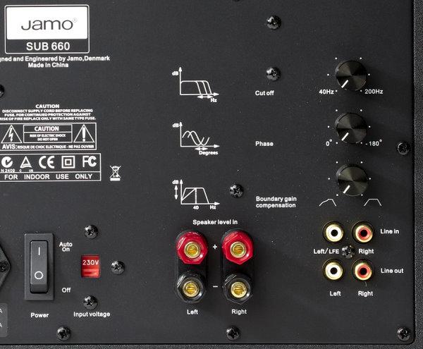

Nekaj me zanima: recimo na Jamo 660 subwooferju so priključki speaker level in. Ali je to za priklop stereo satelitov, ali je to vhod za priklop iz ojačevalnika namesto chinch vhoda?
Poglej uporabnikov profil Pošlji zasebno sporočilo Obišči avtorjevo spletno stran MSN Messenger - naslov
PrispevekObjavljeno: Pon Dec 12, 2016 21:22    Naslov sporočila: Odgovori s citatom
Namesto cinch vhoda. Naprimer, če sub uporabljaš s stereo ojačevalcem ki nima nobenega primernega izhoda uporabiš to.
SUB vseeno uporablja svoj ojačevalnik.
