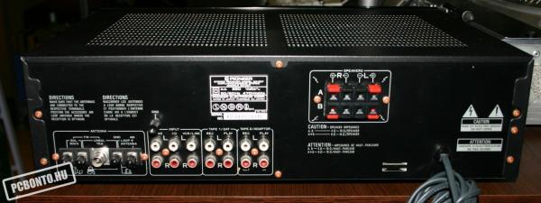

Pozdravljeni!
Trenutno imam v svoji sobi Na star Stereo receiver povezane navadne zvočnike. Vendar sem se zaradi pomankanja bassov odločil da bom dokupil Aktiven Subwoofer.
Slika Stereo receiverja od zadaj :

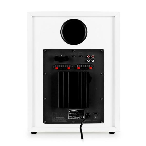

Slika aktivnega sub-a katerega bi kupil :
Preko High level bi se dalo priključiti , vendar me zanima če bi se preko RCA bananic tudi lahko kako "connectalo" na Receiver. Katera povezava bi bila boljša za moj receiver in zvok nasploh?

V tem primeru je edina možnost priklopa suba preko zvočniških priključkov.
Zvočnike pa priklopiš na sub.
PrispevekObjavljeno: Ned Sep 06, 2015 15:47    Naslov sporočila: Odgovori s citatom
Druga metoda je tudi HL povezava.
Stereo zvocniki so prikljuceno normalno na zvocniskih izhodih A na receiverju.
Sub je prikljucen na zvocniskih izhodih na B na receiverju.
Na receiverju izberi, da igra A+B

LoNc je napisal/a:
Bo preko High level povezave kvaliteta zvoka pri stereo zvočnikih še zmeraj enako dobra ?
Celo zaželjeno je, iz preprostega razloga da ima tudi sub isti zvočni podpis, kot so ga deležni zvočniki. Poveže se z enakimi zvočniškimi kabli, da se še ta vpliv izenači.
Dodaten plus je še res nizko-impedančni izvor in s tem bolj prepričljivo 'drajvanje' elektronike suba (boljša dinamika, čvrstejši bas).
To je baza uspeha REL subwooferjev:
http://rel.net/rel-story/history/
Tako imaš maksimalno homogen zvok v dani situaciji. Sploh v nižjih klasah hifi naprav so ojačevalci tako ali drugače kolorirani in dodatek suba ponavadi rezultira v 'soliranju' slednjega. Kar je eden od glavnih virov nezadovoljstva z zvokom/integracijo suba. Ojačevalci v subih so povečini v D klasi, ki je kar nevtralno zveneča in tako lahko dokaj verno prenese 'štempelj' glavnega ojačevalca (in seveda kabla).
Zvok na glavnih zvočnikih prav nič ne trpi, ker je priključna impedanca suba nekaj deset kiloohmov in je odvzeti tok totalno neznaten.
V primeru pa, če bi šel iz pre-out-a (ki je pri poceni ojačevalcih samo vezan v paralelo s tistim, ki drajva izhodne stopnje ojačevalca), pa bi krepko dodatno obremenil pre in s tem oslabil 'drajv' izhodnih stopenj. Stavek je malo kompliciran, upam da se razume smisel povedanega.
