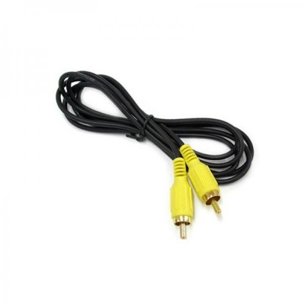

Za povezavo A/V receiverja in sub-a imas lahko tudi navadni mono RCA chinch povezovalni kabel potrebne dolzine.

PrispevekObjavljeno: Pon Jan 19, 2015 20:12    Naslov sporočila: Odgovori s citatom
kaksne kable uporabit vem, zanima me predvsem razlike v kvaliteti... kaksne kable dat glede na ozvocenje ki ga imam...
ales
PrispevekObjavljeno: Pon Jan 19, 2015 20:39    Naslov sporočila: Odgovori s citatom
Ne bo razlike pri tvojem subu, saj je vstopnega ranga. Pa tudi pri subu so te razlike najmanjse.
