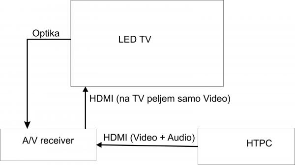

Pozdravljen,
jaz imam povezano kot na sliki, ze leta tako. Ne vem kako je z zamikom, ki bi ga ustvarjal Siol Box, zal nimam. Pri HTPCju teh zamikov ni, pa ce gre za gledanje filmov preko Xbmcja ali gledanje TV programa preko DVB-C tunerja, ki je instaliran v samem HTPCju.
Marantz receiver ima sicer funkcijo Lip Sync, kjer lahko nastavis zamik za audio, ampak nisem nikoli uporabil.
Lahko bi poskusil se varianto, kjer bi iz Siol boxa peljal HDMI direktno na TV in pri tem prenesal zgolj samo video. Audio pa bi iz siol boxa peljal preko optike oz. SPDIF izhoda na receiver.
Kar se tice opticne povezave (glej sliko) je v mojem primeru namenjena zgolj samo prenosu audia pri neposrednem gledanju TV programa.

Nisva se popolnoma razumela! Zamik se ne pojavlja na, oziroma iz SIOL BOX-a pač pa se pojavi kasnitev slike na SMART TV, ker TV popravlja/procesira sliko - za to opravilo pa pač porabi določene milisekunde-tako da slika zaostaja za zvokom, če je le-ta priključen direktno iz SIOL BOX-a. Ja, funkcija zamika zvoka na AV receiverju obstoji-tudi jaz jo imam vendar je ne moreš uporabiti, ker ta zamik oziroma zaostajanje slike ni konstatno-enkrat več, drugič manj pač odvisno koliko ti TV sliko "obdeluje"! Torej po moji logiki se ta problem reši edino na ta način, da zvok na AV receiver pripelješ iz digitalnega (optika ali koaks) izhoda na TV! To pa podre teorijo, da je AV receiver "srce" hišnega kino sistema!
