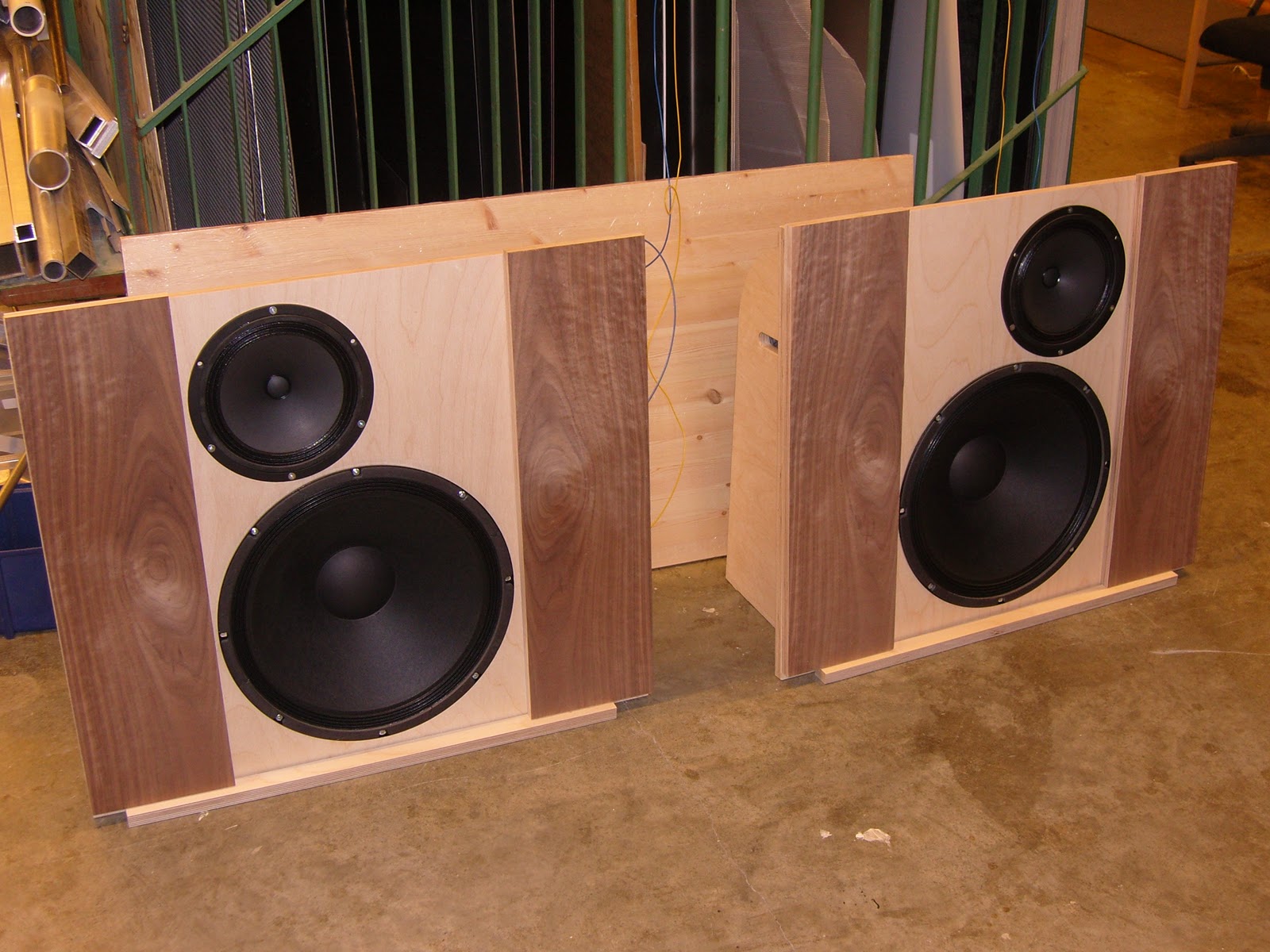

Trenutno sem zelo navdušen nad OB, žal pa nisem še nikoli slišal nobenega OB sistema. Mislim, da bi 8W lahko zadostovalo. Sploh 15 palčni woofer eminece deltaline II se ponaša z 99.2 db/m/W, pa tudi JA8008 ali B200 sta precej občutljiva. Vem pa, da bo izkoristek obeh v OB izvedbi precej precej slabši. Troel trdi, da njegova verzija z JA8008 in Eminence deltaline II dosega približno 95 db/w/m in da je primerna za 300B.
Najbolj me moti velikost Open Buffle sistema g. Troela. 860 cm X 790 cm panelov si nekako ne morem privoščiti.
Bolj se nagibam na dimenzije 756X650, ki so bliže legendarnemu SFB-ju. Tudi estetika tega formata se mi zdi bolj sprejemljiva. Tak sistem je objavljen na:
http://taooftubes.blogspot.com/2011/01/visaton-b200eminence-alpha-15a-speaker.html
Glede na to, da OB sistemi po izgledu niso najlepši, se mi ta niti ne zdi tako napačen: http://2.bp.blogspot.com/_C7bws0dOpF8/TTlvlclonHI/AAAAAAAABOk/qZTSNnLnpP0/s1600/SNC13968.JPG
Avtor tudi trdi, da jih poganja z 2X8W SET ojačevalcem in da je bas prisoten. Razmišljam, da bi morda zgradil ta manjši format, vendar z Jantzen 8008 in visokotoncem namesto z b200. Kako bi to vplivalo na rezultat si zaenkrat ne znam predstavljati.
Seveda pa vzporedno razmišljam še o ostalih variantah. Hvala za predloge.
Ima morda kdo kakšno idejo, kje bi lahko poslušal kakšno OPEN BAFFLE izvedbo? Ali pa TQWT izvedbo z Janzen enotami?
