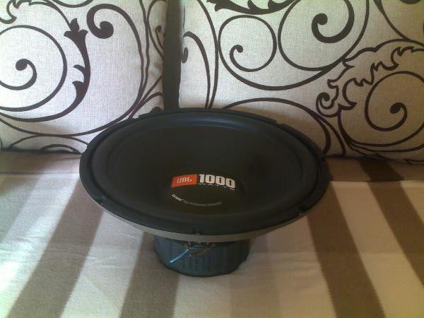

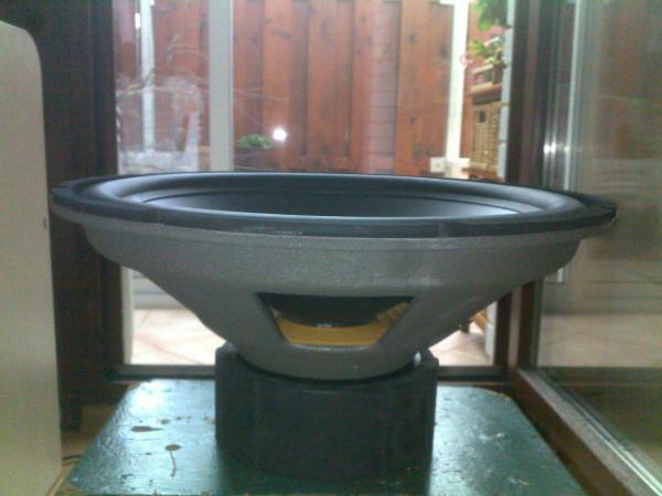

@drago67: Tudi meni se je zdel majhen magnet, vendar je ta guma debela le 3mm. Magnet ima premera 158mm. Iskreno povedno ne vem koliko ima premera tuljava. Jaz sem prepisal od GT4-12 podatek, ker ga za GT4-15 nisem našel. Čeprav zdaj malo gledam, pa se mi zdi, da je vsaj 2,5" tuljava Prilagam sliko, pa mi povej, če se ti zdi to samo 50 mm
Objavljeno: Tor Dec 25, 2012 13:22 Naslov sporočila: |
micko666...iz tvojih podatkov berem voice coil diameter..50mm  |

Ja, saj sem napisal, da sem prepisal velikost tuljave iz podatkov GT4-12
No, saj ni važno več, sem našel podatek, da ima res 2" VC.
