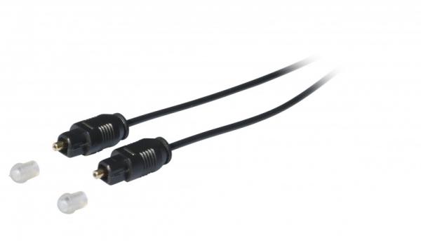

Mozno je vec nacinov. Evo dva relevantna:
1. Preprosto, povezes optical out na maticni z optical DIGITAL IN in na A/V receiverju. Kabel je navaden opticni taksen:
