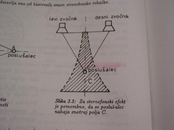

V knjigi Elektroakustika, ZAFER 1993, ki jo priporočam mnogim na tem forumu v branje, je med drugim zapisano:
V tej knjigi se najde tudi konkretne kratke odgovore na mnoga vprašanja tega foruma, ki so se razvila v neskončno dolga jalova filozofiranja-monologe nekaterih kvazi avdiofilov.
Nekaj slovenskih knjig na področju akustike:
Čudina, M. Tehnična akustika, Fakulteta za strojništvo, Univerze v Ljubljani, 2001.
Fefer, D., Jeglič, A.: Elektroakustika, Fakulteta za elektrotehniko, Univerze v Ljubljani, Ljubljana 1993.
Jeglič, A., Fefer, D.: Osnove akustike, Akademska založba, Ljubljana, 1992.
Ravnikar B. Osnove glasbene akustike in informatike, DZS, Ljubljana 1999
