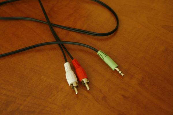

Rabim pomoč, in sicer pri priklopu zvočnikov na gramofon..
Pred kakšnim tednom sem si kupil gramofon.. vse lepo in prav dokler nanj nisem priklopil ''računalniške'' zvočnike.. na gramofonu z vgrajenimi zvočniki sem dal volume na 0, na priklopljenih rač. zvočnikih pa na max in komaj da se je kaj slišalo.. zanič zvok uglavnem.. potem sem malo pobrskal po internetu po raznih forumih.. in ugotovil da mogoče rabim predojačevalec?.. pri nakupu gramofona to nisem vedel, sem mislil da lepo priklopiš zvočnike kot pri računalniku in stvar deluje..
Za lažje razumevanje sem vse stvari fotografiral..
Kabel za povezavo

Tako je, načeloma potrebuješ predojačevalec (razen redkih gramofonov, ki imajo to že vgrajeno).
Za tak sistem kot ga imaš, ni treba pretiravat z finančnim vložkom in kupiš kaj cenejšega. _________________ Music was my refuge. I could crawl into the space between the notes and curl my back to loneliness. |

Torej ta predojačevalec bi izgledal takole?
Potem bi rabil za priklop z predojačevalcem še en takšen kabel?
Samo problem je ker zvočniki nimajo line in priklopa, se pravi vhod za tale zelen vtič, torej priklop z predojačevalcem na te zvočnike ne bi bil možen?
Imam pa še ene zvočnike, sicer za računalnik ki ga pa imajo, line in namreč..potem bi lahko gramofon+predojačevalec povezal kvečjemu na te zvočnike?
Objavljeno: Tor Maj 01, 2012 00:46 Naslov sporočila: |
Uporabiš lahko drugačen kabel - tisti brez zelenega vtiča, 2x RCA povezavo (na obeh koncih črna in bela banana). Tak kabel itak stane 2,3 €. _________________ Music was my refuge. I could crawl into the space between the notes and curl my back to loneliness. |

Super.. potem sem rešen..
Samo še en poceni predojačevalec izvoham in je to to..
Najlepša ti hvala! |
