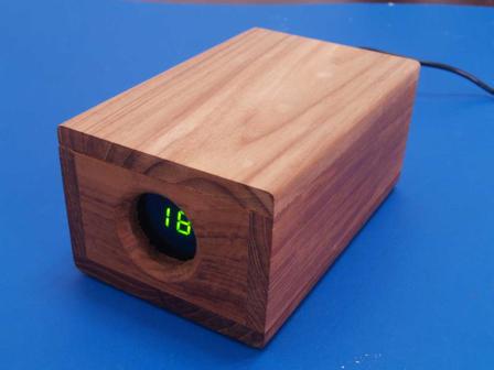

Vsekakor zanimiv in inovativen način je tudi svetlobna nastavitev,
Audiofill je to uporabljal v svojem sistemu. Beautiful Eva.

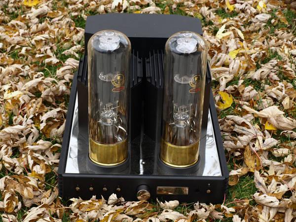

Precej proizvajalcev v svojih integriranih ojačevalcih uporablja zgolj kontrolo glasnosti brez predojačevalca. Poznan primer je KR Audio Kronzila SXI.
... komu le je namisel prišla ta končnica - SXI??

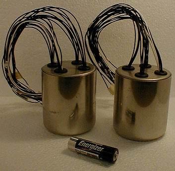

Edina stvar, ki bi edina znala zelo dobro delovat kot pasiva je TVC, zaradi impedančne prilagoditve.

Družba pa ste sploh probali dober TVC?
Pustimo vstopnico v TVC svet ala Promitheus in podobno, rečmo vsaj od Stevens & Billington transformatorjev pa navzgor?
Če še niste probajte. Verjamem da bi marsikdo spremenil pogled na pasivo.

Ja tole je pa že konkreten odmik od klasične pasive, ki jo največkrat predstavlja nek potenciometer ali preklopnik z vsemi omejitvami. Problem TVC-ja je, da transformatorji + kvaliteten preklopnik niso poceni oz. cenovno že stopamo v razred aktive... Rolling Eyes

Eni se pogovarjate, če prav razumem, o transformatorju. Ta rešitev lahko deluje - a mora biti izpolnjen pogoj, da ima izvor signala zelo nizko impedanco. Zakaj ? Ker transformator zviša napetost, ja - ampak na račun toka (zmnožek toka in napetosti na primarju je enak kot na sekundarju - izhodu iz transformatorja).
Tu pridemo na podobno problematiko kot je pri MC predojačevalcih napram step-up transformatorju.
Tu ni zmagovalcev - samo alternative. Narediti dober step-up pa stane, aj aj da stane...
