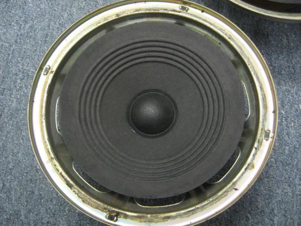

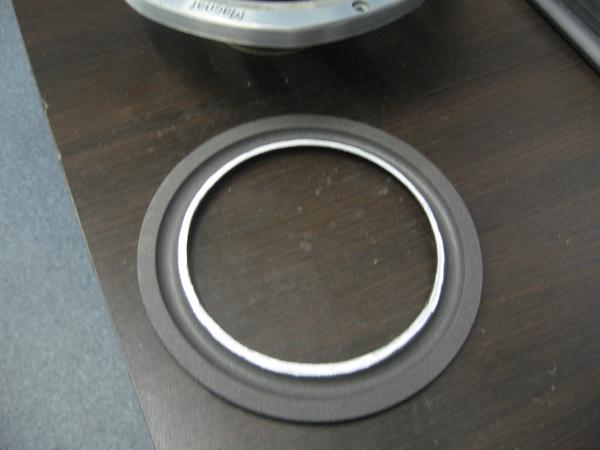

Magnat all ribbon 5
diyfreak
Prispevkov: 489
PrispevekObjavljeno: Ned Avg 03, 2014 22:07    Naslov sporočila: Odgovori s citatom

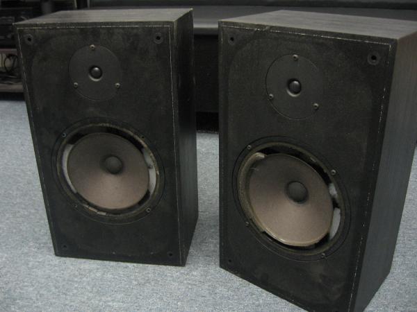

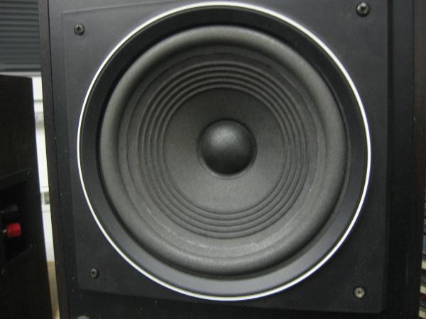

Audio Note AN-K
PrispevekObjavljeno: Ned Avg 03, 2014 22:38    Naslov sporočila: Odgovori s citatom
Audio Note izgleda pred menjavo obese enote kot da so si ga za kosilo privoščile miši. Sicer je pri enotah z papirnatimi membranami in papirnatimi, ali penastimi obesami pogosto potrebna menjava.

Bravo, sem dobil še idejo za moj primer. A interno ožičenje ni original AN? Boš izdelal nove kište, glede na poškodbe na odprtini?
diyfreak
Prispevkov: 489
PrispevekObjavljeno: Pon Avg 04, 2014 16:57    Naslov sporočila: Odgovori s citatom
Vse v zvočnikih je original tudi ožičenje. Poškodbe na odprtini niso tako kritične, gre samo za poškodbo vrhnjega sloja iverica, ki pa se lepo zapolni z tesnilnim trakom. Sicer pa imajo zvočniki že novega lastnika.

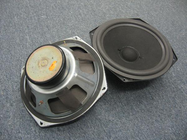

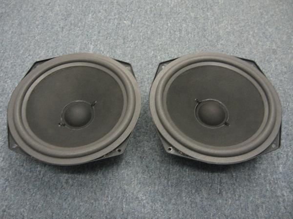

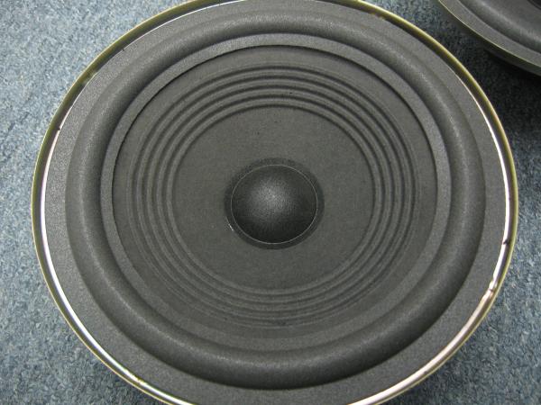

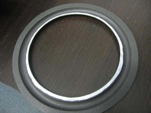

Philips fb 277
PrispevekObjavljeno: Pon Avg 04, 2014 19:49    Naslov sporočila: Odgovori s citatom
Ali ni vsaj pri Philipsu originalno pena nalimana pod membrano. Je res malo težje očistit in prilimat ampak se da!
diyfreak
Prispevkov: 489
PrispevekObjavljeno: Pon Avg 04, 2014 20:50    Naslov sporočila: Odgovori s citatom
Ja tale Italijanček je verjetno dobil dimenzijsko bolj točna vpetja, tako da je lahko nalepil peno pod membrano pri mojih vpetjih je šel mimo dober milimeter tako da sem raje peno nalimal na membrano pa še ko sem poskusil vpetje pod membrano mi je tuljavnik malo dvignilo iz sredine tako da se mi je moja varianta bolj obnesla, sicer pa pri takšnih zvočnikih nima smisla koplicirat. Glede težavnosti pa je čisto vseeno limat zgoraj ali spodaj.

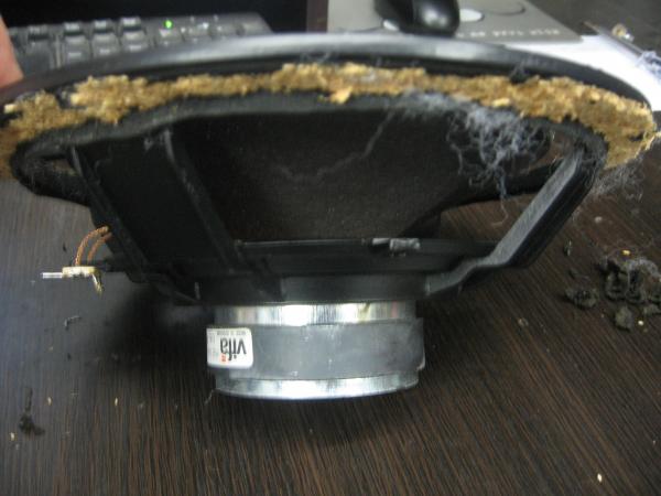

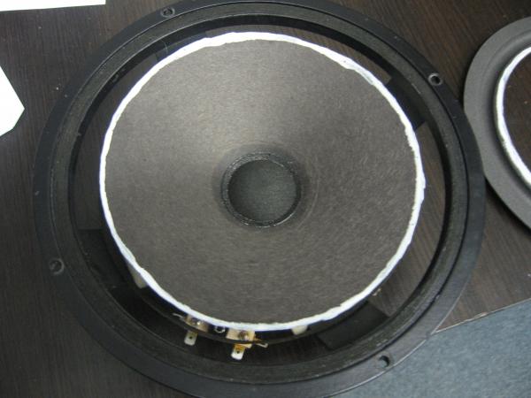

10 colski basi Braun

PrispevekObjavljeno: Ned Avg 10, 2014 21:27    Naslov sporočila: Odgovori s citatom
Kako lepilo uporabiš?
Imam ene manjše monitorje na vikendu in so mi miši požrle obrobo na enem......
PrispevekObjavljeno: Pon Avg 18, 2014 13:35    Naslov sporočila: Odgovori s citatom
ro-bi je napisal/a:
Mene tudi zanima. Na pogled je videti kot akrilno lepilo za les.
Leta nazaj sem gumijaste obrobe (obrobe iz pene bi raztopilo) nalepil z Neostiku podobnim lepilom.
DIY priročnik za to je bil objavljen v reviji SAM, kjer so svetovali, da med sušenjem lepila nežno pritiskaš na sredini s tremi prsti in tako preverjaš, če se tuljava kje ne drgne ob magnet in če se, da poskušaš z premikanjem obrobe za kak milimeter v kontra stran kjer se drgne, fiksirat tuljavo točno v sredino reže za tuljavo v magnetu.
Vzel sem nek Ei Niš driver z konjsko debelo gumi obrobo, ki ga nisem rabil, jo odlepil in sem na njem natreniral "centriranje" tuljave po SAM metodi.
diyfreak
Prispevkov: 489
PrispevekObjavljeno: Pet Avg 22, 2014 22:34    Naslov sporočila: Odgovori s citatom
Lepilo je pač standardno ki se dobi zraven pri nakupu vpetij ,sem pa probaval tudi z akrilnim lepilom za les s katerim pa je malo težje delat ker je bolj tekoče in ob robu vpetja pusti vidljivo sled. Tudi jaz uporabljam za centriranje enako tehniko kot so jo svetovali Samovci.

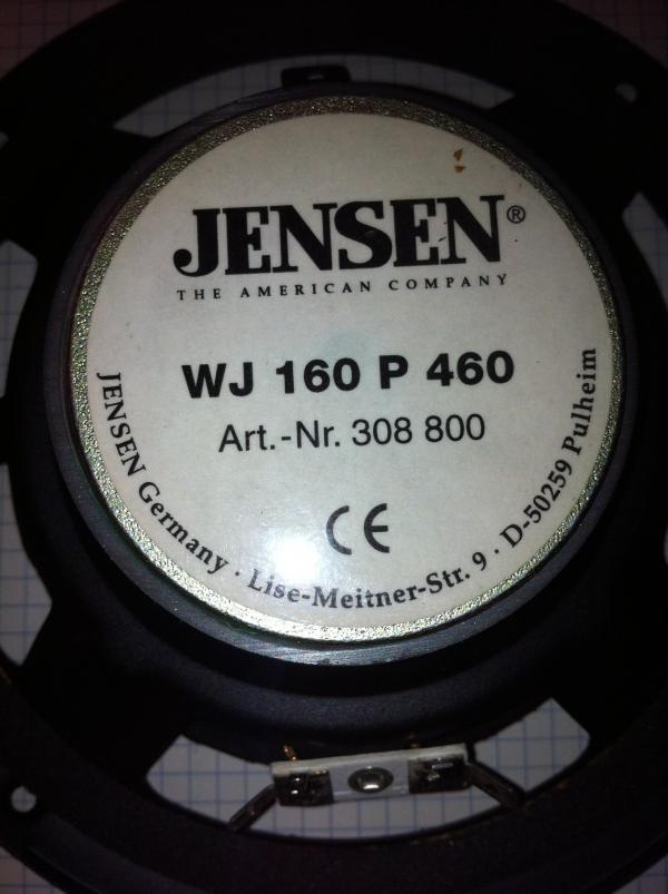

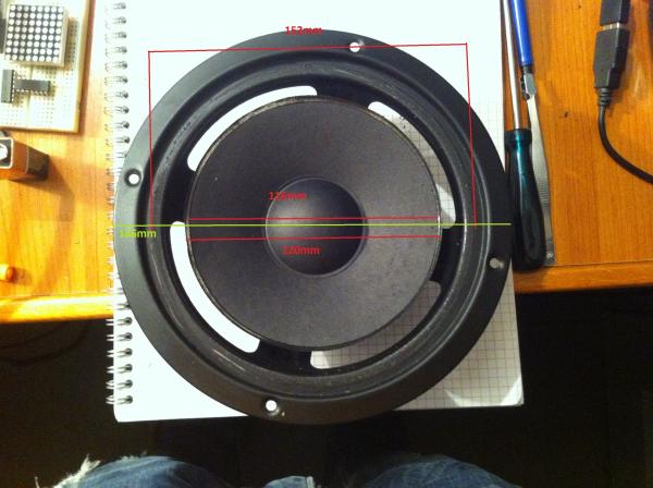

Pozdravljeni
Imam 2x Jensen WJ 160 P 460, ki so potrebni menjave vpetja. Ker nisem prepričan, katero dimenzijo potrebujem se na vas obracam s prosnjo, da mi pomagate poiskati nadomestno spužvo/gumo katera opcija je boljša? Najraje bi vzel kakšen kit, ker potrebujem tudi lepilo.
Ko merim membrano, je po robu membrane nekakšen silikonski rob, širok 2 mm, če merim s tem robom je membrana 120mm merjeno brez roba, pa 116mm. Mogoče pa preveć kompliciram, in so tolerance do 2mm sprejemljive?
Gledal sem po teh dveh straneh:
http://www.audio-parts.de/Lautsprecher-Sicken/#10 - Spužve
http://www.speakerrepairshop.nl/index.phpaction=page&group_id=20000044&lang=en
Naslednji problem je ta, da nikakor ne najdem specifikacij/datasheeta zvočnika.
Ker je to moja prva menjava vpetja, mi bodo kakršni koli napotki prišli prav. Hvala
Prilagam še slike

PrispevekObjavljeno: Pet Feb 06, 2015 00:47    Naslov sporočila: Odgovori s citatom
Glede obrob nič ne kompliciraj ker ti bo z bilo kakšno obrobo bolje špilalo kot pa sedaj Laughing , Dimenzija mora biti takšna da jo lahko zalimaš 3 - 5 mm na membrano in tu nekje na korpo. Tolerance so pri takšnem rangu zvočnikov nepomembne , samo da stvar deluje.
Zakaj je problem če ne najdeš specifikacij zvočnika ?

PrispevekObjavljeno: Tor Feb 10, 2015 18:32    Naslov sporočila: Odgovori s citatom
Ok complication mode off:) datasheet pa zato, ker bi rad izvedel moč zvočnika, saj razmišljam o izgradnji manjšega ojačevalca.
bolje spužva ali guma?
hvala za pomoč
