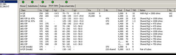

Ja ne gre kar povprek menjat.
Tukaj ti pripnem nekaj koristnih podatkov.
Za tvoj primer glej Rk!
Bojc
