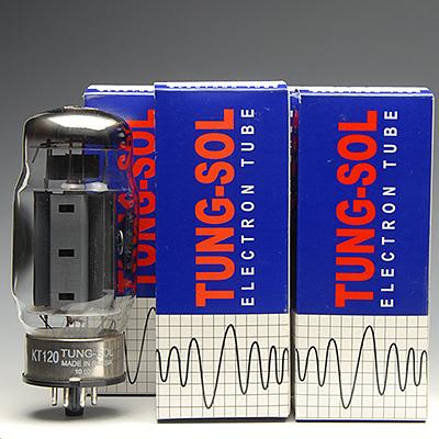

Glede na to , da je naslov teme "lampaš", bi to izkoristil še za kakšno mnenje o uporabi elektronk v bolj "resnih" lampaških sistemih...
V "bodočnosti" imam namen napraviti "upgrade" na dva okteta KT 120 (ko "skurim" solidne 6550-tke).
Zanima me, če že ima kdo kaj osebnih izkušenj ( tudi v lastnem sistemu) z elektronkami Tungsol KT 120 (- da jih uporablja namesto 6550 v ojčevalcih, kjer je to smiselno))...

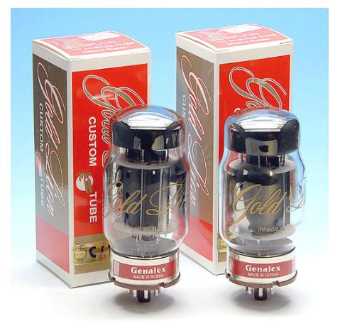

lp |
Če odmislimo NOS in kakšne "butične" izvedbe KT lamp so najkvalitetnejše Gold Lion, ki so tudi krepko najdražje, malo zaostajajo Tungsol, ki imajo po mojem mnenju najboljše razmerje cena-kvaliteta, kvalitetne so tako KT, EL in ecc verzije še pikico na "i" pa dobiš v "cryo" izvedbi, kar spet podraži zadevo ...

Objavljeno: Čet Dec 27, 2012 22:10 Naslov sporočila: |
Glede na zadnje odzive izgleda , kot, da prvič slišimo za elektronko KT 120 in da tega pri nas še nihče ne uporablja, mogoče vsaj v kakšnem novejšem ARC-u...(- verjetno se že vsi usmerjamo v D klaso ali pa v kakšnega okrasnega lampaša itd..)
Zadeva (60W, 850V..) je zunaj dve leti in jo proizvaja samo Tungsol, tako, da so tiste Golden Lion KT 88, iz odgovora, druga zadeva(druge zmogljivosti)...
Glede basa lampašov - poizkusite mogoče 8x 6550(ali KT 120) na kanal končnika, na nominalno 8 ohmske zvočnike, po možnosti okrog 90db-ske ali več, pa potem komentirati, kakšen je bas "stare tehnologije".

Objavljeno: Čet Dec 27, 2012 22:59 Naslov sporočila: |
| alko je napisal/a: | | Kakšen je zvok lamp Gold Lion v primerjavi s Tungsol ? |
Gold Lion vse verzije imajo iste lastnosti, izredna uravnoteženost, poln, odprt, 3D, čist a ne agresiven zvok ... Tungsol je malo bolj zadržan, zaprt, mičkeno zrnat napram GL ali kakšnim NOS lampam, a boljši od ostalih ... ... _________________ ~ ** ~ |

Objavljeno: Pet Dec 28, 2012 02:54 Naslov sporočila: |
| pinus je napisal/a: | Glede na to , da je naslov teme "lampaš", bi to izkoristil še za kakšno mnenje o uporabi elektronk v bolj "resnih" lampaških sistemih...
lp |
Glede menjave 6550 za KT120 je dobro preveriti, če transformator izdrži močnejšo lampo.
6550 ima gretje ca 1,6A medtem ko pa moraš za KT120 računat na tok 1,9A. ta prirast porabe za večino transformatorjev ne bi smel biti problem, je pa dobro preveriti, kako je s tem.
Nadalje iz KT120 lahko potegneš tudi večjo moč, če sta visokonapetostno napajanje in izhodni trafo dovolj predimenzionirana, sicer ostaneš na cca isti izhodni moči! V tem primeru se lahko ta lampa kljub vsemu izkaže zelo dobro, saj bo delovala s cca 60%-tno obremenitvijo in bo "brez napora" opravljala svoje delo.
Malo pogooglaj kao je treba optimalno nastaviti bias za kt120. Tega moraš ponastaviti tudi če boš dal not nove 6550-tke |
