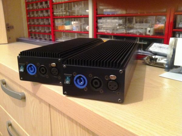

igor0203 je napisal/a:
Odlično!
Ohišja so kupljena pri Piletić-u? Question
Ne, home made, material Fischer Elektronik profila KO R 2 in KO H 4 A. Wink
PrispevekObjavljeno: Čet Okt 11, 2012 19:02    Naslov sporočila: Odgovori s citatom
Še zadnje fotke navihanega dvojčka NC400 by ProJet preden se gresta potepat na Multimedia Show (soba 107). Twisted Evil
PrispevekObjavljeno: Čet Okt 11, 2012 19:08    Naslov sporočila: Odgovori s citatom
Vinylfan je napisal/a:
@ProJet, vidim da si za napajanje uporabil napajalne Speakon... Kakšen poseben razlog? Ali samo obramba proti neželjenemu izklopu?
Ker so Powercon The Best Smile
