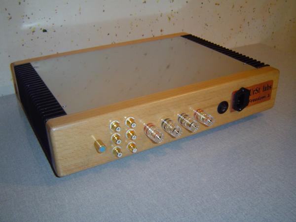

in zadaj
Najprej čestitke za čudovit amp Wink
Zakaj si se odločil za zadnjo stranico iz lesa ? zaradi izgleda ali zaradi kakšnih funkcionalnih oz. tehničnih rešitev ?
Ali si morda zadnjo stranico zaščitil s antipireni ? (zaradi el.kabla -možnost vžiga...)

prvič obožujem les.
les je veliko lažje obdeovati in mi omogoča večjo flexibilnost.
v primeru tehnične napake je energisko onemogočen termično
pregretje ampa.trasformator je narejen po evro normi IEC742,
vgrajeno termo varovalko 110'C.Tiskano vezje je fer4 material.
in vse je ustrezno tokovno varovano primar in sekundar.

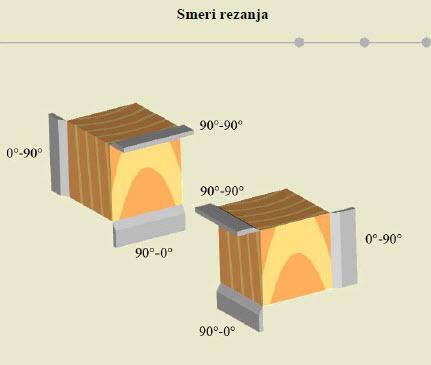

Drugače pa ni čisto res kar si napisal...(Verjetno je tebi lažje obdelati les kakor pa kovino - se pravi gre za subjektivno zadevo). Drugače napisana zadeva ne drži. Če pa bi npr. vzeli les in aluminij. Je pri lesu obdelava veliko bolj kompleksna in zahtevnejša kot pa pri aluminiju.
Če ne drugega npr. pri odrezavanju (nastanek odrezka) -> Poznamo 3 glavne smeri rezanja in te so: 0-90 (stopinj-kot), 90-0 in 90-90 .
Glej tudi sliko. (prvi kot je med potekom l. tkiva in rezalnim robom , drugi kot pa potek tkiva s smerjo gibanja rezila ).
Les je ne samo anizotropen material je tudi heterogen material - v materialu so diskuntinuete , v primeru aluminija tega ni ker gre v celoti gledano za (dokaj) homogen material.
Slika :

no bom drugače napisu .
les lahko obdelam sam ostalo moram dobit zunanje izvajalce.
