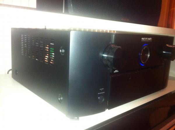

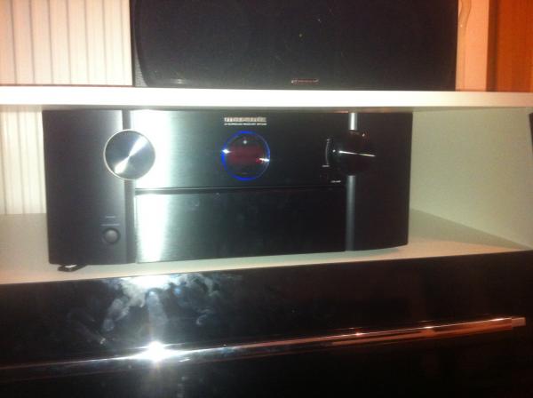

Pozdravljeni,
kaj menite, ali ima premalo prostora receiver za hlajenje?
Noge sem mu "odšraufal", da sem ga dobil notri...
Hvala
Nazadnje urejal/a Original-One Pet Apr 20, 2012 14:11; skupaj popravljeno 1 krat

PrispevekObjavljeno: Pet Apr 20, 2012 12:58    Naslov sporočila: Odgovori s citatom
Jst bi rekel da! Vsaj par cm nad njim bi mu lahko dal za relativno normalno dihanje!

PrispevekObjavljeno: Pet Apr 20, 2012 13:35    Naslov sporočila: Odgovori s citatom
Vsekakor. Če zamenjaš center zvočnik in receiver dobiš optimalno rešitev.

PrispevekObjavljeno: Pet Apr 20, 2012 13:38    Naslov sporočila: Odgovori s citatom
Fuck.
Samo center je potem vsaj meter pod televizijo, ki je na steni. Je to vseeno še vredu?
Prej sem ga imel tik pod tv (toliko, da daljinec ni prijel Smile )
Slinch
Prispevkov: 467
PrispevekObjavljeno: Pet Apr 20, 2012 13:43    Naslov sporočila: Odgovori s citatom
Če te skrbi zvočna slika, po mojih izkušnjah to niti slučajno ne bi smel biti problem. V skrajni sili pa ga lahko s čem podstaviš, da je nagnjen rahlo navzgor.

PrispevekObjavljeno: Pet Apr 20, 2012 15:02    Naslov sporočila: Odgovori s citatom
Original-One je napisal/a:
Pozdravljeni,
Hvala
noge ne smeš odvit....ker so reže za hlajenje tudi spodaj,da zrak kroži....
joj joj..fantje ga vi sračkate... Rolling Eyes
pa tudi zgoraj mora imeti malce več prostora...a ni škoda aparata,samo za to,ker ne gre v neko polico???

PrispevekObjavljeno: Pet Apr 20, 2012 15:59    Naslov sporočila: Odgovori s citatom
Zame eden najlepših receiverjev, ti ga pa takole tlačiš in skrivaš Twisted Evil Očitno želiš, da ti kaj odpove zaradi morebitnega pregrevanja (zakaj bi tvegal), da boš potem imel razlog kupiti nekaj boljšega (npr. av7005 in mm7055) Wink
PrispevekObjavljeno: Pet Apr 20, 2012 18:00    Naslov sporočila: Odgovori s citatom
V navodilih ponavadi točno piše koliko prostora mora biti okoli naprave.
Ne vem no, meni je poceni Yamahin reciever (RX-V440RDS) laufal pet let totalno zaprt z vseh smeri razen odspredaj, pa mu ni bilo hudega. Še danes deluje:) Se pa načeloma izklopi ob pregretju, vgrajen pa ima tudi ventilator. Ne bom pa trdil da so vsi taki^^
Načeloma je pametno prebrat navodila, in se jih držat.
