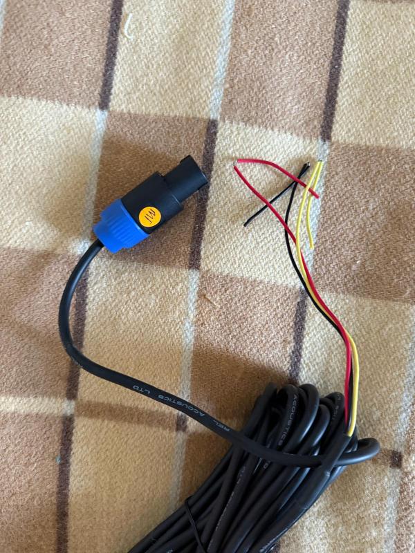

Kdo bi mi lahko izdelal SPEAKON kabel za sub REL.
Sedaj imam tega (priloga)
Kakšne kontakte bi prosil ali spletne strani. Hvala.

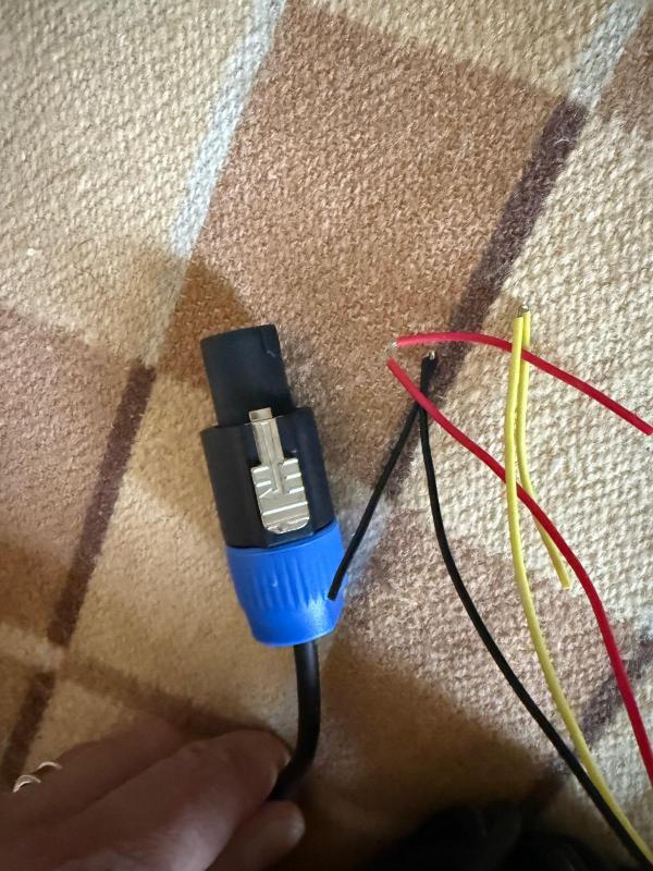

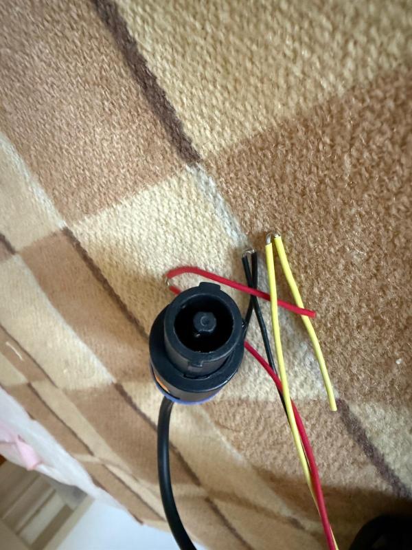

Tako imam sedaj prvi dve fotografiji.
4-polni (NL4) Speakon konektor
https://kondric.com/izdelek/neutrik-nl4fxx-w-s-4-polni-speakon/
Razen, če vi imate kakšen boljši konektor?
Rabil bi, da je tako narejeno.
Prednastavljena barvna shema za tri žice v NL4:
Žica (barva) Pin (oznake na konektorju) Namen
Rdeča +1 Kanal 1 (pozitivni)
Črna -1 Kanal 1 (negativni)
Rumena/Bela +2 Kanal 2 (pozitivni) ali signal za subwoofer)

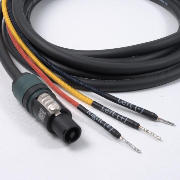

Potreboval bi kabel dolžine 2,5 metra in debeline 12 mm, boljše kakovosti. Na koncu morajo biti tri žice dolge vsaj 30 cm, po možnosti z opletom (pleteno izolacijo), predvsem zaradi estetskega videza.
Zanima me, kakšna bi bila cena za tak izdelek?
Hvala in lep pozdrav!

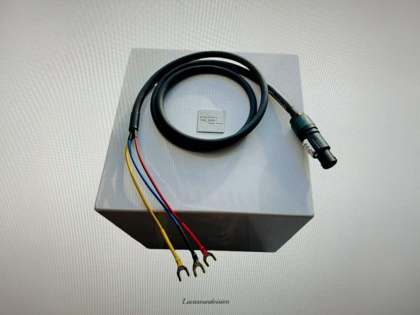

Neutrik gre na REL subwoofer, gole žice (ali terminirane z vilicami) pa na zvočniške terminale ojačevalca - ena +levi, druga +desni in tretja na ozemljitev. Valjda je za te tri žice treba poznati shemo kje v Neutriku se zalotajo.
Bi pa rekel da je bolj preprosto to kupiti kot pa se še igrati z videzom kablov.
https://www.amazon.co.uk/Acoustics-Speaker-Neutrik-Speakon-Subwoofer/dp/B076QB15FG?th=1
60 funtov na amazonu.
Imaš pa tudi angleški e-bay, kjer sem to videl za 48 in celo 28 funtov.
https://www.ebay.co.uk/itm/153843965754

Če pogledaš začetni post, že ima zasilno raketo s 3eur konektorjem. Torej tako preprosto povezavo že uporablja. Ampak.
V nadaljnem postu pravi:
Tudi priloži sliko kako bi naj izgledalo.
Tako dobiš na e-bay za mali denar. Za še manjši narediš tako ko že ima in noče več imeti. Če prav razumem željo.
