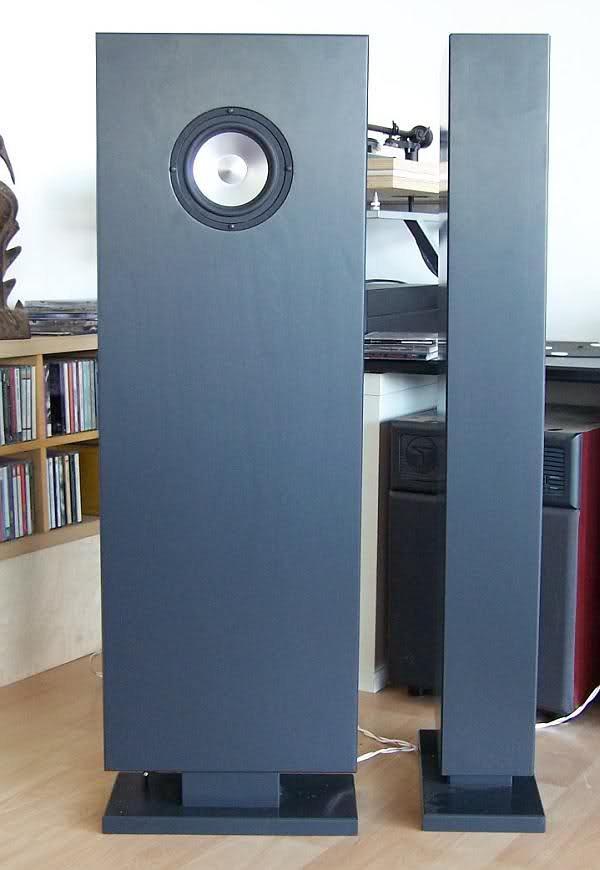

Predlog izven običajnih poti:
To so znane VTL kište s Jordan Jx92s driverji ....ali EAD E100HD . Take uporablja KONUS audio iz Bosne (4000 Eur?):
EAD E100HD dobis tule za približno tisti znesek , ki si ga nemenil enotam:
https://www.eadsweden.com/drive-units/ead_e100hd
Ko smo že pri tem, te zadeve uporablja znani Junji Kimura (47 Labs) - Sakura Audio in jih napaja s svojimi "Gaincard" ojacevalci.
Tudi to - GAINCLONE - se da sestaviti doma, za male pare.
Če si fan Led Zeppelinov v živo, potem zadeva odpade, sicer pa je zelo dober sistemček za (mali) vloženi denar.
