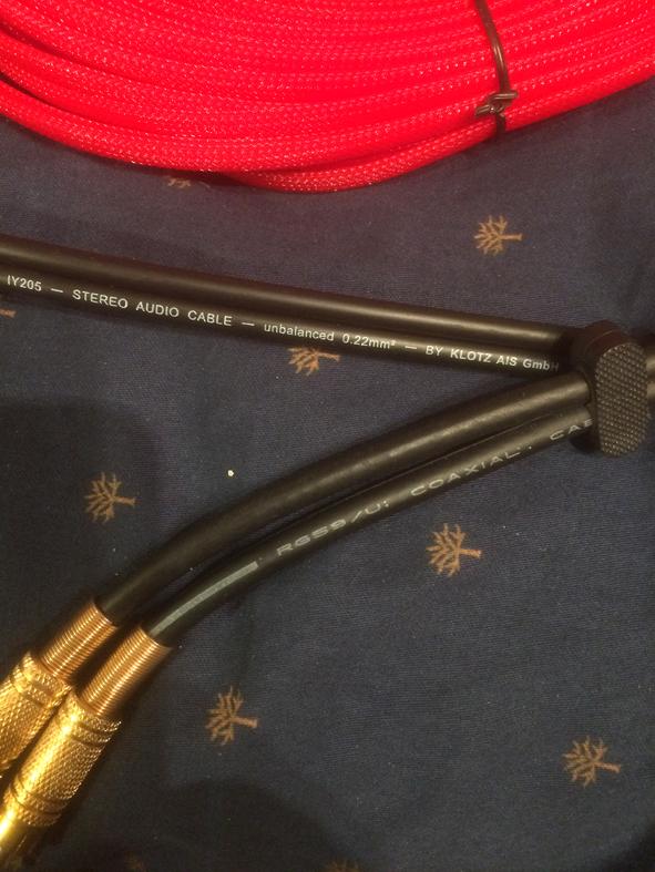

BNC na S/PDIF ne gre, ker je to RCA konektor. RX/TX sta dva para na UTP kablu, ne mešajte ga. Nekdaj je na koaksialni mreži v naši firmi tekel Novell le na Ethernet kablih z najmanj 70cm in terminiranim uporom 50 Ohm. Arcnet pa na 75 Ohm kablu, to so pa industrijske zveze (Siemens Simatic). Seveda delajo tudi krajši kabli, ampak na repeaterju se lučka motenj potem prižiga. RG58 je 50 Ohm impedanca, RG59 je 75 Ohm. Jaz imam RG59 na S/PDIF in tudi za audio, sem šel pogledat. Seveda pa za resnejše audio zveze dokaj ceneni Klotz kot v veliko studiih.
