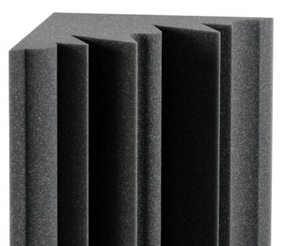

PS.: Bas aplikate so bolj zahtevne za izdelavo zato dražje, zato jih kupci nočejo kupiti, se zadovoljijo s "fansišmansi" zidnimi, lepo ušminkanimi na pogled, žal pa slabše delujočimi če sploh. Hm difuzor z nekaj cm globine nima neke prave funkcije kot samo estetika žal , da ne govorimo o kotnih, ki naj bi delovale na basu pa se proda naivnemu kupcu 30cm valjaste spužve , ja ampak to se proda, ker je poceni Crying or Very sad
In temu rečejo "Bas trap" Laughing Laughing Če kje velja, tu velja, "malo denarja malo muzike" Wink

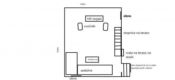

@aleksander - pravis, da ti glede tocke poslusanja nagajajo vrata. Si kaj premisljeval o drsnih vratih?
Tako zgleda soba..Stopnišče je ''v zraku'' -kovinska konstrukcija-les.Strop je 265(knauf) in se na stopnišču dvigne na caa 450.

A sedežne se pa ne bi dalo premaknit naprej pa pod štenge?

NCC2000 je napisal/a:
ne ,ni izvedljivo

aleksander je napisal/a:
ne ,ni izvedljivo
Pa mora biti ravno kotna sedežna? Kaj pa če ob steni nasproti vratom ostane dvo/trosed, nasproti zvočnikom pa dva lahka in udobna stola (počivalnika), ki se ju da enostavno prestavljati?
