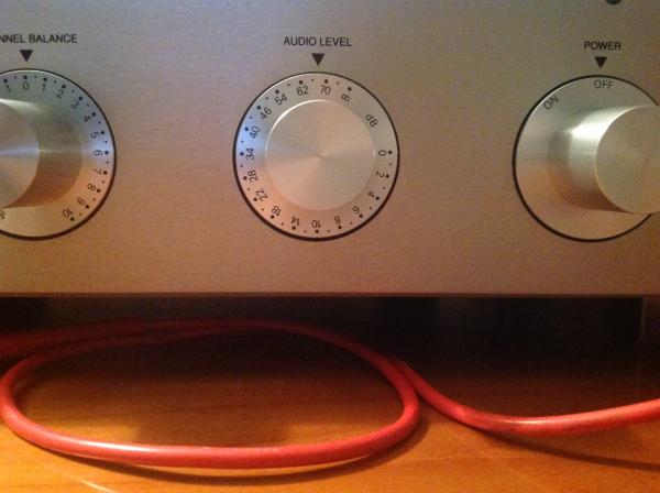

Izmeril sem naslednje zacel pa z potijem na nuli-brez zvoka kar na knofu je nekje 78
78- L6.4 D1.8
70- L38.2 D38.5
62- ood tu naprej pa ne imeri nic vec na nobenem kanalu
Sicer pa nekje na 67 izmeri 168 ohm
Prilagam sliko za boljse razumevanje
