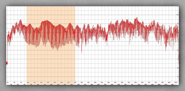

Niti ne gre za probleme od 20-50Hz, to je v "dogovoru" malokaterih zvočnikov...
Problemi povprečnih sistemov so med 50 in 120Hz !
Žal pa so že kar redke apliakte, vsaj cenovo ugodne, ki segajo pod 100Hz.
Proizvajalci sicer objavljajo dobre rezultate ali realnost je pa druga pesem.
Poleg tega je problem še v nepoznavanju problema!
Večina "audiofilov" oziroma "investitorjev"sploh ne ve kaj pričakovat od dobre akustike, oziroma kaj dobra akustika sploh je!
(Lahko "investitorju" predložiš elaborate o "perfektnosti akustike" neke koncertne dvorane, ali ko se vsede "glasbenik" za svoj instrument, ta bo povedal ali je to to !!!)
Jaz sem že omenil, da se v začetnih fazah sploh izogibam meritvam in analizam okoli tega.
Tista "nažagana" linija ne pove prav nič o zvoku, sploh, če primerjaš dve podobne a sta v realnosti zvočno popolnoma različni.
Nepoznovalec si z meritvami ne pomaga prav dosti.
Tudi dokaz, da je prostor zanič ali OK uporabniku z meritvami lahko "prirediš" kakor hočeš.
(No dokaz kako "kapitalizem" slepari tudi z "meritvami" je nedavna afera VW, to nam da veliko mislit o "ureditvi sveta")
Pomembno je velikokrat slišat "razlike" med "akustiko prostora"...
Žal si ne moremo privoščit neke sejemske demonstracije npr. tri enake prostore, tri enaki sisteme in tri različne akustične ureditve, da bi lahko "uporabnik" to slišal... Morda kdaj v "prihodnosti".
Če je audiofil navajen popačenj prostora se lahko hitro zgodi, da mu "prečiščen" zvok sploh ne bo všeč, ga bo označu za zadušenega, čeprav sploh to ni.
Do zadušenosti pride ravno z "okrasnimi akustičnimi aplikatami", ki pretirano dušijo srednji in zgornji spekter in ni redko, da je sistem osiromašen visokih že z velikim padcem na 10kHz.
Škoda je, da "akustična" razgledanost žal na trenutno najnižji ravni, vsaj med audiofili, med uporabniki "za delovne namene" je veliko bolje, čeprav so tam spet drugi problemi nepoznavanja.
Akustične debate bi se morale odvijat o različnih okusih, komu kaj paše glede "poodmevanja", kaj prinesejo v zvoku različni materiali, hitrosti dušenja, o jasnosti, definiciji, dinamiki zvoka o briljantnosti viskoh tonov itd.
No ko smo že omenili "hitrost dušenja" oziroma zmožnostjo "količine absorbcije na časovno enoto", tukaj se tudi izloči "seme od plevela"...
Najboljši akustično urejene prostori so tisti, ki ti še nudijo urejen zvok brez popačenj tudi nad 100-105db, meritve se izvajajo daleč pod to glasnostjo vsaj tiste, katere izvor je zvočnik. Pok balona je lahko kar več od te vrednosti!
IN, je ali ni, si iz tega ne more audiofil kaj dosti pomagat Rolling Eyes Laughing
