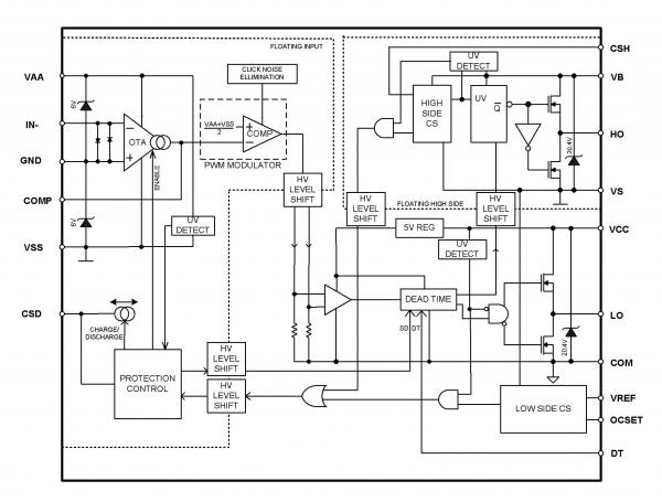

Po preučitvi blok diagrama IRS2092 PWM čipa:

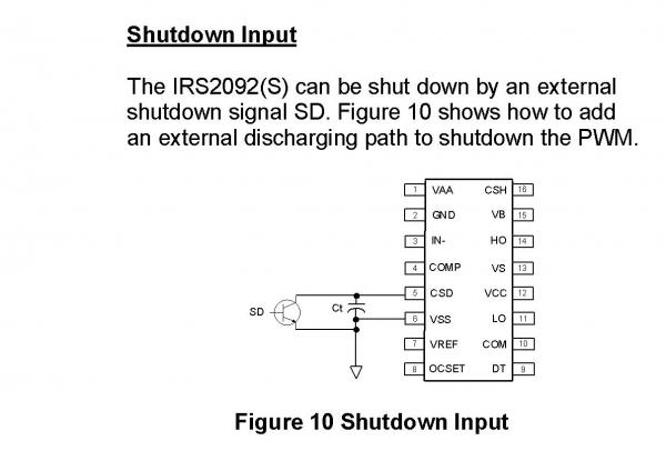

je rešitev tvojega problema na shutdown pinu CSD, ki je interno povezan z notranjim "protection control". Shema za uporabo te funkcije:
Torej v trenutku izklopa ojačevalnika je potrebno pin 5 kratko skleniti na pin 6 oz. maso, kar lahko storiš s transistorjem kot na skici zgoraj ali pa s kontaktom releja. Seveda pa moraš to storiti na obeh kanalih, torej z ločenima transistorjema ali z dvema ločenima preklopnima kontaktoma releja. Wink
S tem omogočiš pravilen izklop ojačevalnika, za pravilen vklop pa še vedno potrebuješ soft-start iz prejšnje strani. Cool

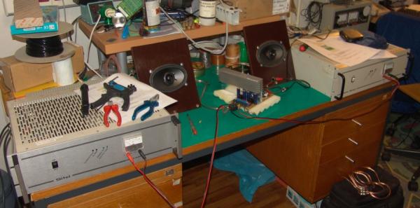

Aja, drugač je pa že bil bel dim, prvič ko sem testiral prvo plato, namreč dobil sem slabo izrezkano plato, pa so se tu pa tam pojavili kratki stiki. Takrat sem naredil veliko škodo. Skuril sem enega od napajalnikov Sad , zaradi napačnih navodil človeka, kateri mi je posodil napajalnike Cool . Fotka:
