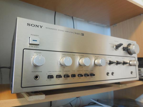

Domov je s predelave prispel vintage ojačevalec SONY TA-5650 V-fet.
Zanimiv ojačevalec iz 70ih let, ki vsebuje V-fet tranzistorje na izhodni stopnji.

dobra stvar....upam ,da ti bo še dolgo služil..

Bravo! Odlična zadeva.
Glede na to, da je ravno iz predelave, predvidevam, da je stvar sanirana, ampak vseeno - V-FET Sony-ji so imeli, mislim da, poddimenzionirane neke diode in je skupaj z njimi ponavadi odneslo tudi V-FET-e. Če to slučajno ni bilo postorjeno, pa kar hitro nazaj na servis...

Nekje sem naletel na izraz "suicide diodes" Very Happy ... sicer pa... ja, V-FET, eden boljših delov hi-fi zgodovine.
Prav dopade tale tvoja nova igrača.

Zadevo s temi V-feti sem preštudirau še preden je ojačevalec prispel iz Nemčije. Pri teh ojačevalcih je kar nekaj zadev, ki jih je potrebno pregledati. To so kritične diode pri bias kontroli, stari trimerji, konektorji, ki povezujejo komponente znotraj ojačevalca in znižanje biasa iz 90mV na okoli 45-50mV.
Zamenjani so bili tudi vsi kondenzatorji.

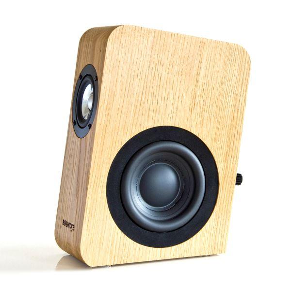

Nova igrača je doma: Boenicke audio w5 se - monitor z dušo in telesom, skratka Giant Killer.
http://www.6moons.com/audioreviews/boenicke5/1.html
http://boenicke-audio.ch/w5_c/
http://www.monoandstereo.com/2015/07/boenicke-audio-w5-speakers-review.html#more

Čestitke za novo pridobitev.
Kolika je cena za te? Sem že parkrat iskal, predvsem za večji model, pa je težko najti.

Ne vem ali se lahko dela reklama na tem forumu. Pri nas je zastopstvo za to firmo. Če lahko lahko objavim podatek bom to rad storil. Zaenkrat ti pošljem kontakt na ZS.
PrispevekObjavljeno: Sre Jul 08, 2015 10:16    Naslov sporočila: Odgovori s citatom
Ravno v zadnjem času so zvočniki z podobno full range-woofer zasnovo začeli jemati del tržišča ostalim zasnovam zvočnikov..

V bistvu me je zanimal večji model W8 SE, vendar že ta malček napolni prostor, tako da bi bil večji model že preveč. W5 se dela zelo dobro tudi v večjih prostorih.

No, in koliko je cena tega "giant killerja"?

Kolikor vidim po netu je tudi cena "giant killer". Okroglih 3.500 švicarjev.

Da v Švici je cena 3500 CHF za navadno verzijo W5.

S subom pa $9000. Hmm hmm. Dobra reklama.

Mislim da se v povprečnih stanovanjih ne potrebuje SUB-a pri teh malčkih.
