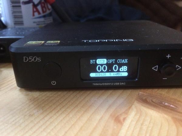

Najprej moraš v lastnostih DAC-a na PC-ju nastaviti vzorčenje na studio 32bit/384kHz, vsaj moj ne gre više. Potem ti tudi Foobar dela OK. Sicer pa nisem spravil iz Foobara nič, razen DOP (DSD over PCM), torej PCM izhor. Saj špila za popyzdit, tako da za sam native DSD, DSF pa uporabim Tascam HR Editor (brezplačni), ki mi pa potem DAC pokaže DSD 5,6MHz ali kakor je že treba. Pri DSD 128 imam že težavo v bufferju 6 sekund, ker je premalo. Imam pa Topping D50s, dvojni DAC z 784kHz max. Govorimo izključno o USB portu, na optiki ali spdif koaks gre največ do 96kHz. Je treba to študirat u tri krasne. Ja ASIO, ne WASAPI, je potreben, ker prevzame nadzor vzorčenja USB porta.
Display DAC-a:
