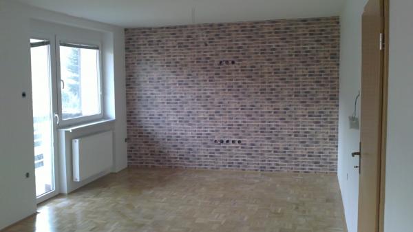

PrispevekObjavljeno: Pet Apr 13, 2012 08:02    Naslov sporočila: Odgovori s citatom
Tako! Ena najpomembnejših "komponent" Hi-Fi sistema že dobiva svojo obliko:
Slutim, da bo še pravo "veselje" preden bom z raznimi posegi dosegel optimalni zvok. Twisted Evil

V praznem prostoru itak odmeva kot hudič, zato bom najprej postavil vso pohištvo v prostor tako kot sem si zamislil. Šele potem bom vključil Hi-Fi in videl na čem sem in od tu naprej sledi "tuning" akustike sobe. Sem pa, kot lahko vidiš iz zadnje fotke, že vnaprej steno, pred katero bodo stali zvočniki, oblekel v precej reliefno tapeto, z namenom vsaj minimalnega razbijanja (difuzije) zvočnih valov.
