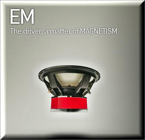

ker je na prejsnji strani bil omenjen JBL in raba Neodima na njihovih bass driverjih....JBL uporablje neodim na wooferjih ze od leta 1985, je pa kup firm ki so to zacele uporabljat sele par let nazaj in z nemalo problemov ker se zacenja neodim drobit.....oglasujejo pa to tako kot bi na novo odkril rdeco piko na pipi za toplo vodo
JBL ima nekaj zanimivih motorjev ki jih imenujejo DDD tehnologija.....podobno Xbl^2.... dva megnetne polja, dva top plate-a, dve spuli ki sta med seboj v kontrafazi......iznicujejo distorzije motorja (podobno kot bi imel dva driverja v push/pull kondiguraciji) preprecuje overxcursion, manj problemov s termalnimi problemi....ki jih resujejo tudi s hladili na magnetih, zelo majhnimi tolerancami 4-oglatimi drati na spulah........
