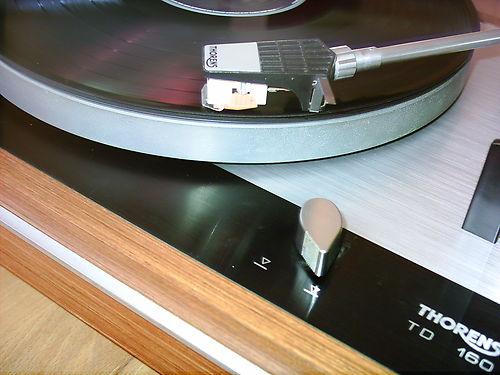

Ne jaz mam TD160 MKI. Zadaj sami kovinski deli, nič plastike. Bom že probal. Čez vikend bom itak imel več časa se za špilat. To sem sedaj na hitro naredil, ker sem hotel sprobat kako se sliši. Grem itak iskat nove kable z boljšo zaščito. Sliko sem pa že zdavnaj pripel in iz nje se točno vidi kako je bilo vezano, samo je očitno noben ni hotel pogledat. Sem našel na netu še original servisna navodila. Bom že porihtal ta ˝hum˝, važn, da ostalo dela.
Drugače je pa zelo lepo ohranjen za svoja leta:

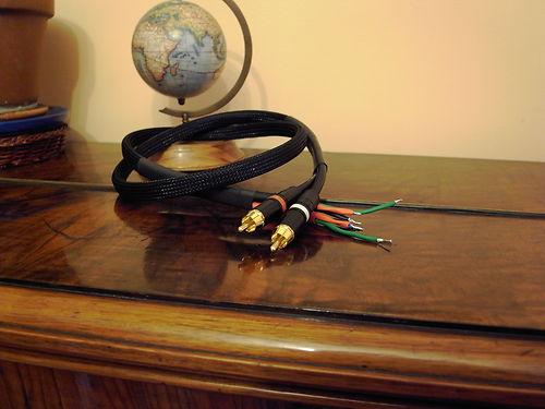

A to so v redu kabli? Se da dobit pri nas kaj cenejšega v podobnem rangu?
PrispevekObjavljeno: Pet Dec 21, 2012 15:22    Naslov sporočila: Odgovori s citatom
iz te slike se zelo malo vidi da bi naj bili ali pa ne, najbrž se tudi tebi zelo malo sanja kaki bi naj bili dobri kabli za ročko....

fuego...šasija in tvojega in mojega je popolnoma enaka...kar se tiče kablov , sem ti poslal ZS...preverjeno deluje...kabel na zadnji sliki ima solidne Neutrik chince...koliko je dober pa lahko pove samo Superman ki bi videl skozi snake kaj je notri...če boš povedal koliko denarja si pripravljen investirat , ti bo še gdo znal svetovat...iz izkušenj ali napamet kot je navada na tem forumu...

Evo sem včeraj nabavil kabel in vse na novo zalotal. Kot je rekel Audiofrik sem vse ozemljitve povezal skupaj in jo vlekel na predojačevalec ter potem še povezal predojačevalec in ojačevalec. Bruma ni več. Smile
Sicer je to logično, samo me je malce zmedlo, ker je bilo tako čudno lotano.
Ko sem vse skupaj razdrl mi je vse skupaj postalo jasno. Hvala vsem za pomoč.
