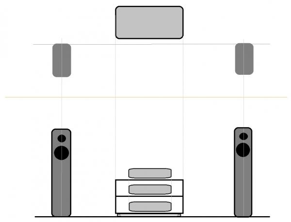

Kam naj si postavimo audio sistem v svoji pošlušalnici ?
Velikokrat sploh ne pomislimo, da tudi postavitev aparatur vpliva na končni zvok .
Če načrtujemo poslušalnico pomislimo tudi na električne vtičnice in kje bo sistem postavljen, da se izognemo predolgih električnih kablov. Pri tem je potrebno pomislit tudi na akustično ureditev, da nam elektro vtičnice ne bodo napoti . Pri nas je premalo v praksi elektro vtičnica v tleh. Tako se lahko izognemo, še dodatnem nakupu razdelilne letve, ker je le ta lahko vgrajena v tla. Nekateri gredo celo dlje in vgradijo v tla celo kanale za zvočniške kable, tako, da omogočijo povezavo tudi z najdražjimi kabli .
Seveda zaradi dolžin zvočniških ali povezovalnih kablov je najprimernejša postavitev aparatur med zvočniki . Le te naj bodo postavljene čim nižje, če se da za linijo zvočnikov in odmaknjene od zadnjega zidu . Tako postavljene aparature nam ne bodo v napoto pri akustični ureditvi in ne bodo delale "zvočno senco" .
TV je "smrt" za "resno "poslušalnico . Tudi regali za CDje, LPje ali kakšne druge omarice ne sodijo ZA sistem .

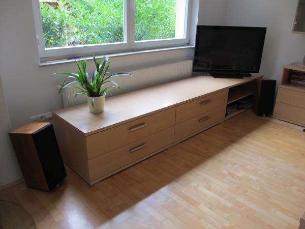

Morda bo koga zanimalo. V mojem "praznem prostoru" (ni zaves, tepihov,..) se je izkazala naslednja postavitev regalnih zvočnikov:
Zvočniki so postavljeni enostavno na tla, spredaj pa dvignjeni za dobre 3 cm (leseni kroglici kupljeni v papirnici za 1 evro). Rahel nagib zvočnikov nazaj v mojem primeru zelo zmanjša odmevanje.
