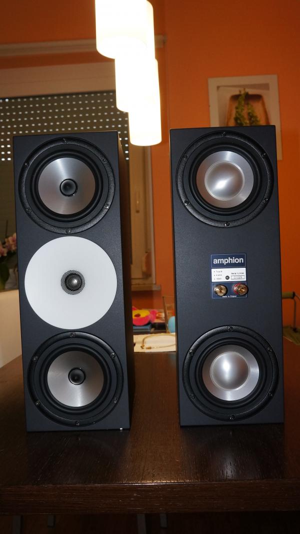

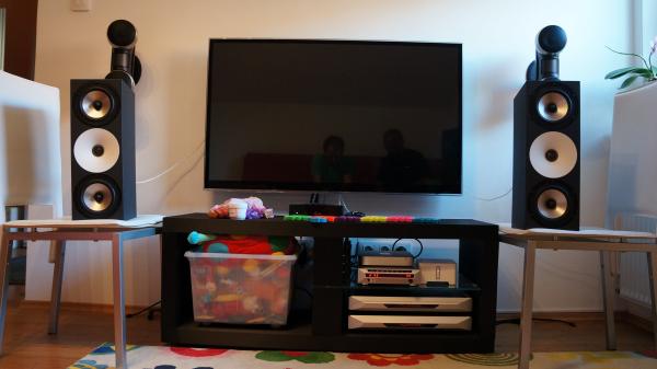

No, da nam dolgčas ne bo, poskrbljeno. Doma so tudi novi Amphion zvočniki TWO15, ki pa so me resnično navdušili, in vrgli iz tira. Gre za povsem novo zadevo, ki jo na uradni strani niti še ni. Gre za studijske monitorje, spredaj dve bass enoti in visokotonec, zadaj pa dve pasivni enoti. Če kdo misli, da tako majhen zvočnik ne da od sebe dobrega bassa (tudi sam sem to mislil), se hudičevo moti.
samo za pokušino dve sliki (ne se ozirat kako imam zloženo)
tukaj so na prvi sliki:
http://www.6moons.com/audioreviews/amphion5/3.html
PS: upam da ne motim z temi slikami

Teli Amphion TWO15 pa niso ravno majhni, je videti že kar konkretna škatla. Shocked
Se pravi nimajo nobenega bas porta in zadaj dva "kvazi" zvočnika, ki sama ne igrata, ampak rezonirata in skačeta zaradi premikanja sprednjih driverjev?
So znani kakšni tehnični podatki?
