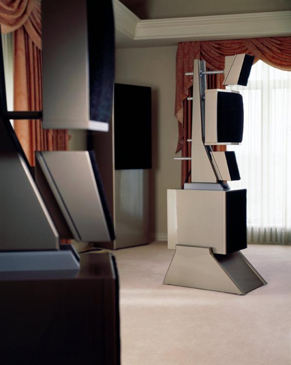

| Citiram: | | Žal, čeprav ne zagovarjam noben "koncept", kot najboljši, v najvišjem razredu ne srečamo "nobenega" OB koncepta (Morda delam komu krivico a se ne spomnim kateri bi to bil) ... |
Tole bi pa že moral biti najvišji razred
OB LOTUS GROUP GRANADA
http://www.stereophile.com/ces2010/the_lotus_group_granada/
lp |

 | Malo off topic, ampak tale slika me je zelo, zelo prijetno presenetila.
Popolnoma enak princip kot pri zvočnikih na sliki, uporabljam pri svojih zvočnikih, le da sem mojim dodal še dipolno-omnipolni princip in kup različnih ribbonov, tudi elektroniko sem prilagodil zvočnikom.
Res je, da tak, zelo specifičen zvočnik, rabi konkretne fine nastavitve, predvsem zato, ker mu z variiranjem medsebojne nastavitve malih in večjih boxov pravilno uskladiš faze.
Ko vse nastavitve uspešno izpelješ, zvočnik postane izjemno prilagojen sobi v kateri ga poslušaš in rabi relativno malo pripomočkov za dušenje odbojev. _________________ Great people talk about ideas, average people talk about things, small people talk about other people. |

Wilson, Avalon, Magico so ogromno vložili v marketing, zato so tam, kjer so. Če bi tale firma, ki je odkupila pravice do uporabe imena legendarnega Apogee-ja, toliko vložila v marketing, kot omenjene tri, bi tudi bila na vrhu..., pri reviewerjih in audiofilih - Apogee Definitive ($100,000):
http://www.apogeeacoustics.com/specialprojects.html
Lotus Granada ($125,000) ima skoraj identične nizkotonce, kot moji zvočniki, poželi pa so visoke ocene za zvok.
