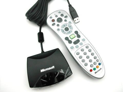

Ne znam naštimat mce daljinca, da bi mi po pritisku na zeleno tipko zagnal xbmc in ne media center. Nekaj sem se mučil s skriptami, ki sem jih potegnil z enga foruma vendar neuspešno. Ja kakšna druga finta?

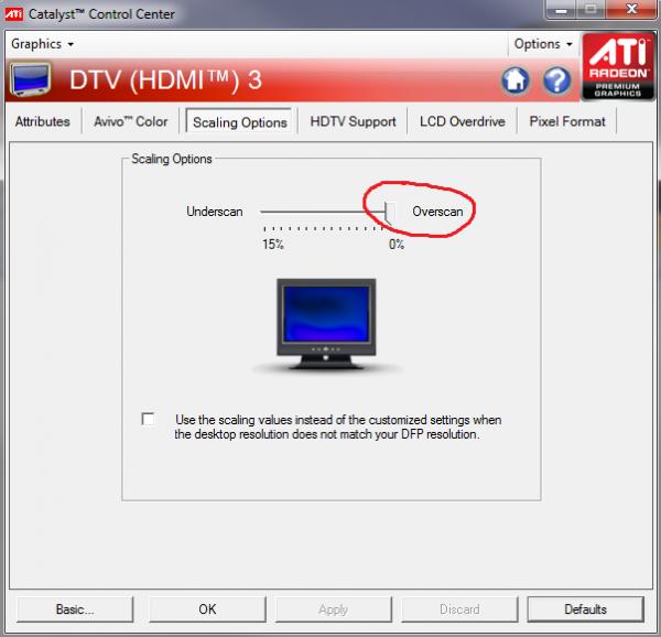

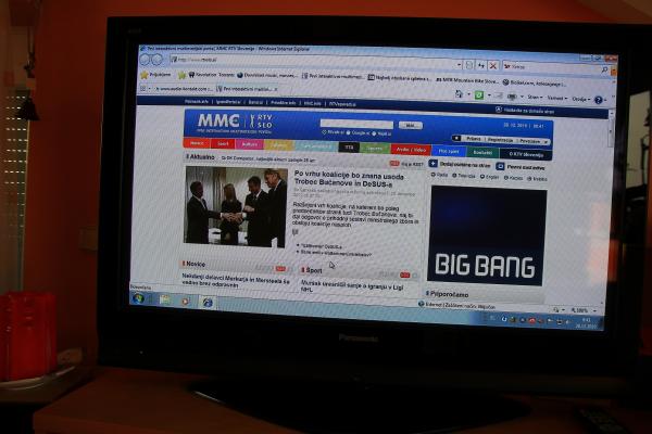

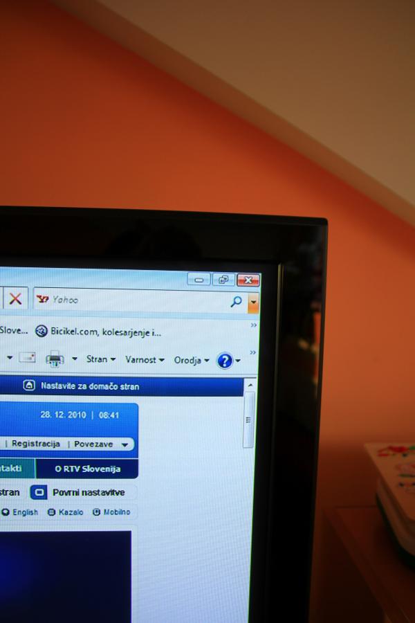

Problem imam tudi z črnim robom (razvidno na fotkah). Sem pregledal vse možno v nastavitvah kartice pa ne gre nastavit sliko do roba ekrana.
Sem spregledal kakšno nastavitev morda?

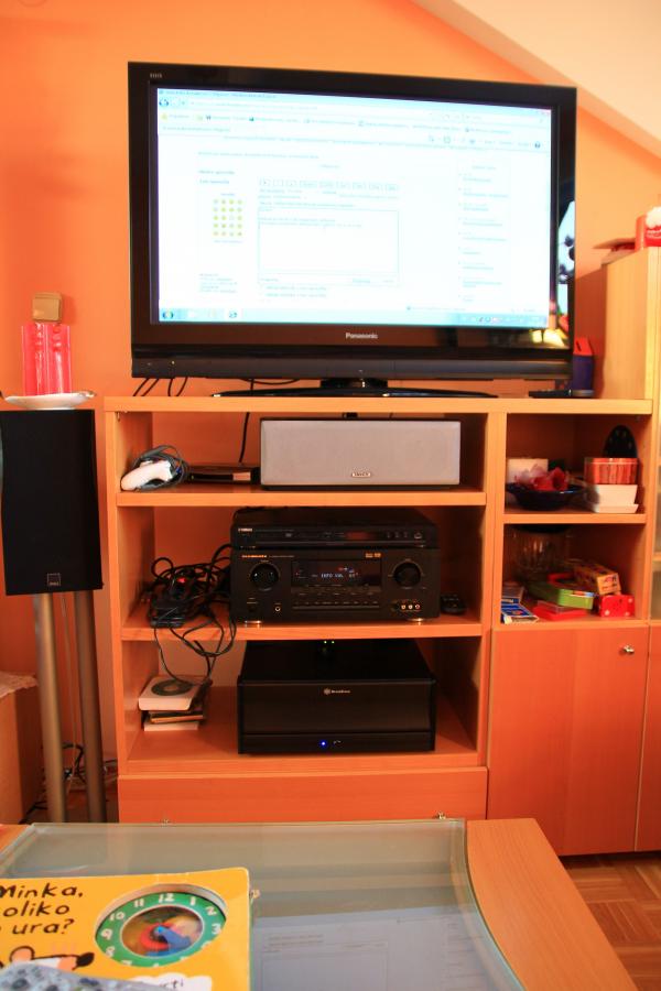

Super zgleda. SEm imel kar problem najt HTPC, ker je tako kamufliran zgolj samo z eno lediko. Mi je vsec minimal.

- crni rob: Problem kompenziras v ATI gonilnikih. Nalozi nove gonilnike ATI. pojdi pod CCC in najdi opcijo Overscan. Potegni drsnik, da ti crni rob zgine. Tule je slika kako zgleda, samo se mi zdi da novi CCC cist malenkost drugace zgleda, ampak logika je ista.
Kar se tice MCE daljinca. Katerega tocno imas? Za vsakega je lahko malenkost drugacna receptura usposobitve. Odvisno od tipa daljinca pa je tudi odvisno ali lahko zeleno tipko preprogramiras ali pa ne.

Problem je bil v driverih, sem posodobil in našel overscan v nastavitvah.
Daljinec je pa tale
[/quote]
model 1039.

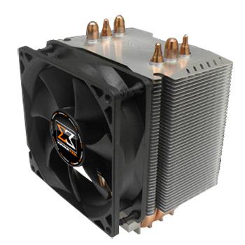

Mašina se pa kar precej dere tak, da bom vezal upore na ventilatorje na ohišju. Najbolj glasna sta, če pa še ne bo vredu pride pa na vrsto menjava venta na CPU.

Tole mislim, da bo vse kar potrebujes za zagon Xbmc preko zelene tipke. Branje klik.

Kar se tice ventov jaz imam vse vezane preko uporov ali preko Zalman Fan Mata ali pa so kontrolirani preko plate glede na temperaturo. Ker pa je temp nizka to nikoli ni problem, da bi kaj ruzilo. Tudi ornk CPU HSF se splaca nabavit. Sploh taksnega pokoncnega, da ti vent direkt preko stranske reze vlece zrak v ohisje. Vendar pazi kljub velikemu HTPC ohisju si omejen z visino taksnega HSF. Hladilnik kot ga imam jaz (Xigmatek Nepartak S983) gre v to ohisje ravno prav.

Zadeva na linku dela. Zelena tipka zažene xbmc juhej.

Da se jaz nekaj vprsam, kje si ubodel MCE remote?

Remote sem nabavil v Tealu v Laškem.
