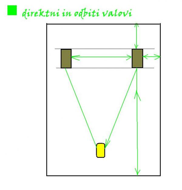

Če je zgornja postavitev ,da se os zvočnika "seka" za poslušalcem je spodnja postavitev,da se os zvočnika "seka" pred poslušalcem...
Ta postavitev je primerna za tiste,ki ne sedijo vedno v "fokusu" ...
Tako je stage kar dober tudi bistveno levo in desno ... Ta sistem je primeren tudi za tiste postavitve blizu bočnega in zadnjega zida in za tiste audiofile,ki se jim ne da ukvarjat s postavitvijo... Seveda pa te postavitve ne prenesejo vsi zvočniki ...

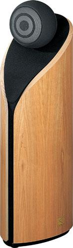

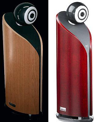

Tak primer je zvočnik,ki npr. na prvi pogled ne zahteva kakšne posebne postavitve zaradi svoje oblike ... Cabasse Kara (cca 13.000€) in Cabbase Karissima (30.000 €) A zahteva postavitev točno sekanje osi zvočnika v poslušalca ...

Najslabša je postavitev ko so zvočniki vzporedni oziroma pravokotni na stene poslušalnice oziroma so vzporedni ... Če tako postavitev ne "predpisuje" proizvajalec se take postavitve izogibajte ... Najslabša 3D slika,problemi z akustiko (stoječi valovi,odbiti valovi itd...)
