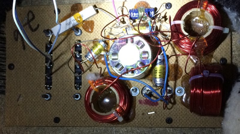

Ja, "malce več izkušenj".
Dobra odločitev, vendar vedi, da je zadeva 50 let stara in verjetno potrebna renovacije. Ne samo suspenzije wooferjev, tudi membrana od AMTja zna bit poškodovana. Enega sem nekoč že imel na mizi.
Kretnice so tipično ameriške izdelave - šalabajzeraj. Uporabljeni so elektroliti, verjetno po dva v bipolar vezavi (poguglaj slike). Je nevarno za ojačevalnik ker so verjetno izven parametrov. Priporočam polypropilen (MKP), bo mir za naslednjih 50 let, a zvok med in mleko.
Špule lahko pustiš original.
https://audiokarma.org/forums/media/ess-amt-monitor-crossover.9433/full?d=1488150141
