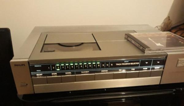

NAKUP
Po pregledu ponudbe na spletu sem se odločil za nakup CD iz Nemčije. Lastnik je zapisal, da je nedelujoč. Kljub temu sem se odločil, da mu pošljem elektronsko pošto z nekaj vprašanji. Predvsem me je zanimal opis napake in stanje naprave. Že drugi dan sem presečen prejel klic starejšega gospoda iz Nemčije. Po kratkem pogovoru mi je sam predlagal, da je najboljše, če mi njegova žena pošlje kratek film po »whatsapu«, kjer bo najboljše vidno kaj se dogaja. Hitro sem namestil programček in že čez par ur prejel film. Po pritisku play se je disk malo zavrtel, in se nato ustavil. Iz tega sem sklepal, da bi se CD player verjetno dalo popraviti, saj ni popolnoma »mrtev«. Lastnik mi je tudi povedal, da je pred nekaj leti ob zadnjem poskusu CD player še deloval, nato pa je ponovno bil spravljen tako kot že zadnjih 20 let. Naslednji dan sem poklical lastnika in dogovorila sva se za ceno in način plačila. Rečeno storjeno in CD se je lepo zapakiran našel pri meni doma. Postal sem lastnik Philips CD 200. Razz

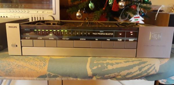

PREGLED CD PLAYERJA PHILIPS CD 200
Naredil sem hitri pregled. Deluje tako, da ne deluje, vizualno ni presežek, je pa vinstage in ima potencial.
Že na zunaj sem ugotovil, da gre za enega izmed prvih sploh serijsko izdelanih CD playerjev, če ne štejem predserijske proizvodnje. Na spodnji strani se nahaja nalepka iz katere izhaja datum izdelave 17 teden 1983. Kasneje sem notranjosti našel potrditev, saj je na eni izmed ploščič bil odtisnjen datum 15. april 1983 (rojstni dan mojega Philipsa)

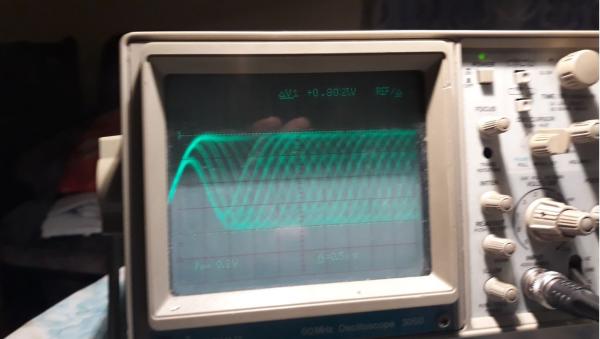

Pa gremo po vrsti. Sledim navodilom v »service manualu« in kmalu ugotovim, da na merilni točki 65 ni signala »eye patern«a.
Merilna točka za "HF signal"
Laser PCB - original.
"eye patern" https://www.youtube.com/watch?v=LqXCNE_n6JM
Slika signala na koncu obnove - kot v učbeniku. Nastavitev toka skozi diodo je ostala original nastavljena. Edini potenciometer na katerem je pisalo "PREPOVEDANO DOTIKANJE".

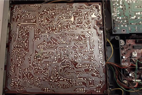

Ob pogledu na glavno ploščico, se odločim za zamenjavo vseh elektrolitskih kondenzatorjev, med drugim tudi dveh bipolarnih 15Uf. Eden izmed njih bi lahko bil kriv zagonskih težav motorja za poganjanje diska. Ker je Philips eden izmed prvih primerkov, še nima izvedene modifikacije, kjer so pridodali nekaj elementov in zamenjali bipolarni kondenzator za navadni elektrolitski. Bolj ko raziskujem po playerju, in bolj ko čitam članke na netu o zgodovini prvih playerjev, bolj mi je jasno, kako je potekala proizvodnja v tistih časih. Ni čudno, da so bili demo proizvodi iz predserijske proizvodnje opremljeni z nalepkami, da jih je možno vrniti v trgovino in dobiti nove. Ker so bile modifikacije kar običajna praksa, določene ploščice pa že izdelane, so pri Philipsu to reševali, kar s popravili in dodajanjem elementov na »roko«, saj že izdelanih ploščic niso hoteli zavreči.
Kvaliteta izdelave ni bila ravno na vrhuncu, seveda pa so leta naredila svoje. Celotno glavno ploščico sem ponovno polotal in popravil manjkajoči cin na povezovalnih trakovih. Obnova mi je vzela, kar nekaj ur dela. Hladni loti v tem delu so najpogostejši. Po Štefanovem nasvetu ploščico zaščitim s kolofonijo. Upam, da bo zdržala naslednjih 30 let.

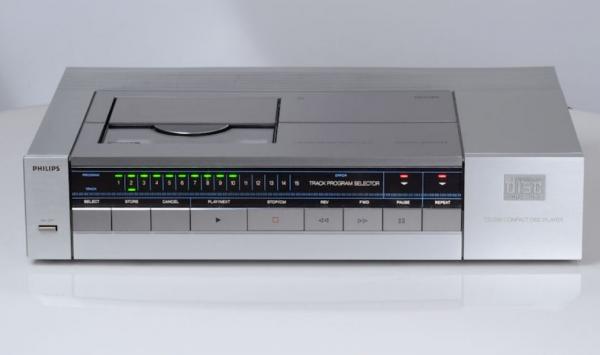

SLIKE
Se trudim, da najdem boljši način za objavo slik in boljše slike. Vsekakor sledijo in filmček tudi. Predvsem seveda še končni rezultat. To je samo poizkus nalaganja slikic.
