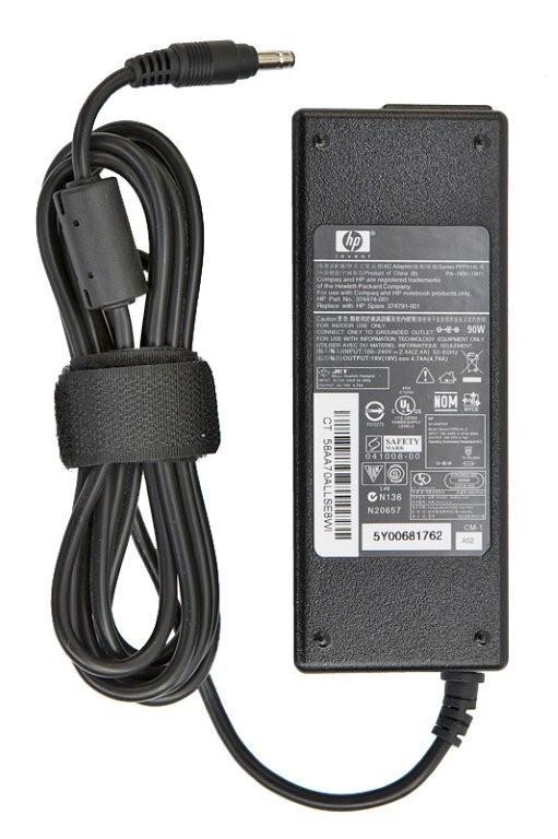

Zelo dober zunanji adapter je HP napajalnik, ki ga lahko za bagatelo kupiš kot rezervni del. Potrebna je le korekcija napetosti na 12 V in zamenjava izhodnega elektrolita z npr. FC Panasonic, kar je najhitrejša in najelegantnejša rešitev tvojega "problema". Dobra stran takega adapterja je, da ima izvrstno regulacijo vhodne napetosti 100-240 Vac, kar pomeni da je praktično neobčutljiv na omrežna nihanja oz. obliko omrežne napetosti in da je tokovna zmogljivost enormna za V-DAC potrebe, torej z ogromno rezerve. Wink

Takle SMPS služi samo kot napajalna predstopnja, ki stabilizira omrežni potencial na stabilnih 19 V. Kaj bo pa nekdo naredil s tem DC potencialom, je pač njegova stvar. Lahko narediš tri serijske predregulatorje, mogoče v kombinaciji s shunt regulatorjem, mogoče kombinacijo accu-polnilec, ... Confused
Glede na 12 V potencial na vhodu v V-DAC, je v njegovi notranjosti lahko še morje reglerjev, lahko celo stikalnih ... ne vem ne poznam načrta, predvsem pa je potrebno pogledati kakšen napajalnik nadomeščaš in zelo dvomim, da je MF priložil boljšega od že omenjenega HP switcherja. Rolling Eyes

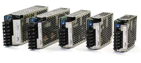

Zelo dobri SMPS-ji - TDK LAMBDA, za vlogo omrežnih predregulatorjev. Wink
