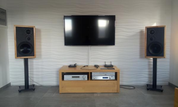

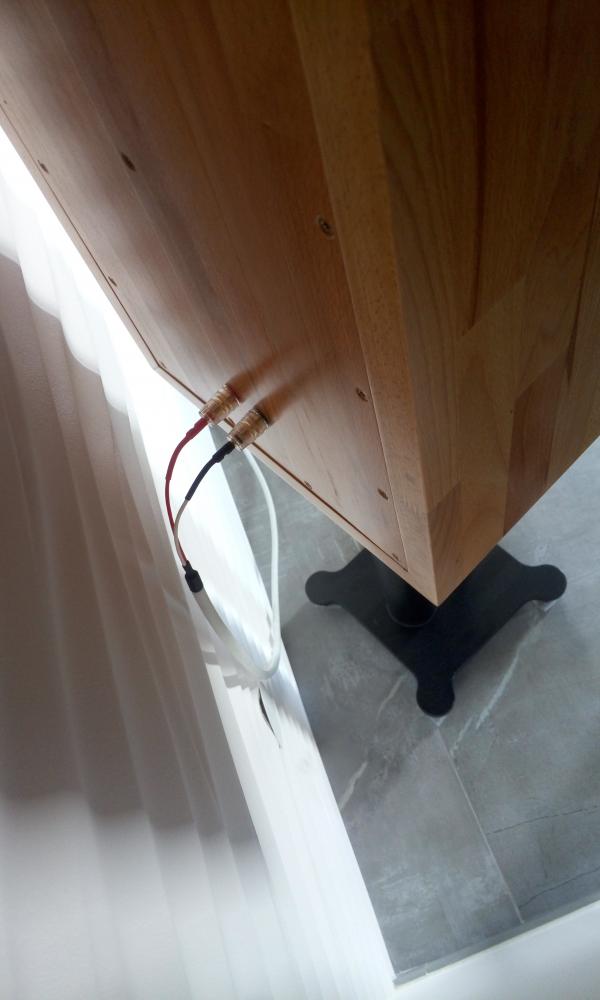

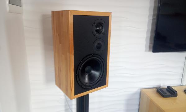

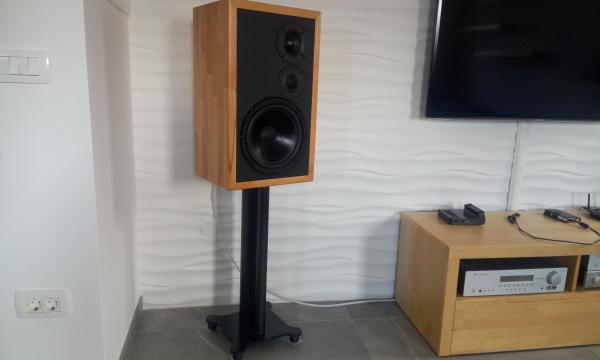

Heej!
Na kratko, muziko poslušam od sobote cca 5ur na dan in morem rečt da sem kr pozitivno presenečen. Kadar sem vse skupaj spravu nisem verjel da bo igralo ampak igra! Zdeva dela haha in niti tako slabo... Nizkih tonov primanjkuje, moreš malo pojačat glasnost ampak morem sanirat zadnjo stranico ker pušča pri vijakih. Pri višjih glasnostih je zvok pri neki frekvenci preveč oster mogoče visoki sekajo mogoče manjkajo srednji? Brez meritev nevem, težko povem napamet sem premalo dobrih sistemov slišal v življenju Smile
Saniram zadnjo steno (puščanje), trenutno imam visokotonce invertirane, bom poskušal še opcijo srednji obrnjeni in visoki normalno. Poročam.
p.s.: zahvala lix-u za vijake, ne moreš vrjet da tak mojster živi tako blizu.
Slike:
Lp, Luka

Luchas, preskočil si fazo "peglanje".
To izgleda tako, da na vsako zvočniško komponento namontiraš malo daljše kable, zvočnike zmontiraš v škatlo, kable pa ponavadi skozi bass reflex potegneš ven na kretnico odzunaj. Pri tebi naj zadnja planka služi za potegniti kable na sonce, itak ti dela prepih in jo bosch saniral kasneje. To ne bo bistveno vplivalo na zvočno sliko, samo basi bodo malo bluzili po svoje. Čaka te nekaj ur cinjenja kombinacij uporov in dodajanj ali odvzemanj kondenzatorjev. Obrni fazo na srednjih, faza se itak vozi v krogu po 180 stopinjah (vsi rezi so 12db), zato jo pusti da se odpelje kot se mora (sekvenca plus, minus, plus ...).
Basov mogoče ne primanjkuje, mogoče je ostalega preveč. Z več polnila, po možnosti naravne volne, kot jo je na sosednjem postu prikazal Dani na Niških Ei (če se ne motim) bo zvočnik videl večji volumen, kot je dejanski in tudi naravni material bo dal naravnejši zvok.
