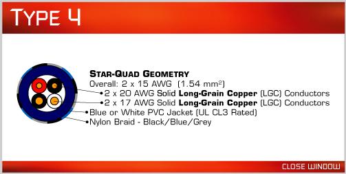

ali morda kdo ve če se pri audioquest type 4 kablu da ugotovit katera dve žili sta debelejši
ker dejansko sta dve žili v rdečem in dve v črnem ovoju, razlika z očmi ni vidna

Debelejši sta spodnji dve (na sliki), črna minus, bela plus, tanjši pa zgornji dve, črna minus, rdeča plus! To se lepo vidi iz sličice (oranžno v sredini je električni vodnik) ali pa ko snameš del izolacije. Na videz so res videti enako debele, saj je seštevek debeline žice in izolacije pri vseh enak.

na sliki je vse lepo razvidno
samo dejansko pa sta v kablu dve rdeči in dve črni žili in razlike ne vidim
