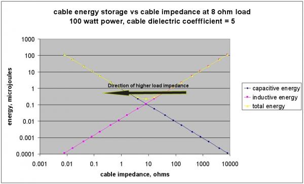

Ni ravno tako preprosto.
Ena stvar je kapacitivnost kabla, druga stvar je induktivnost kabla. Tu igra vlogo geometrija kabla (razmik med vodniki, presek,....). Višja induktivnost pomeni nižjo kapacitivnost in obratno.
Zvočniški kabli, ki imajo velik razmak med vodniki, imajo visoko induktivnost, nizko kapacitivnost in visoko impedanco (glej spodaj slika kabla RESON single solid core).
Nasprotje tega je npr. Cat5 kabel, ki ima prepletene žice in ima nizko induktivnost, visoko kapacitivnost in nizko impedanco.
Če govorimo o osamljenem kablu v prostoru, potem res dobimo induktor, če kabel navijemo. Poskusi naviti koaksialni kabel, pa ne boš dobil induktorja.
Tudi breme - v našem primeru zvočnik - je vse prej kot ravno linearno breme, ki ima ima enako impedanco od 20 Hz - 20 kHz.
Potem so tu še različne vrste dielektrikov in v povezavi z bremenom tako dobimo različno ohranjanje energije v samem kablu.
Podatki o kapacitivnosti in induktivnosti za 1 m kabla, ki jih včasih podajo proizvajalci, nam niso v pomoč. Včasih so resnični, včasih pa popolnoma iz trte zviti, saj kršijo zakone fizike našega vesolja.
