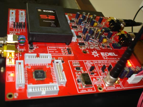

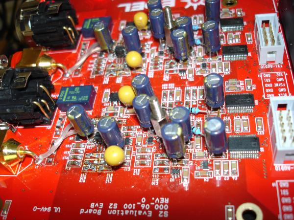

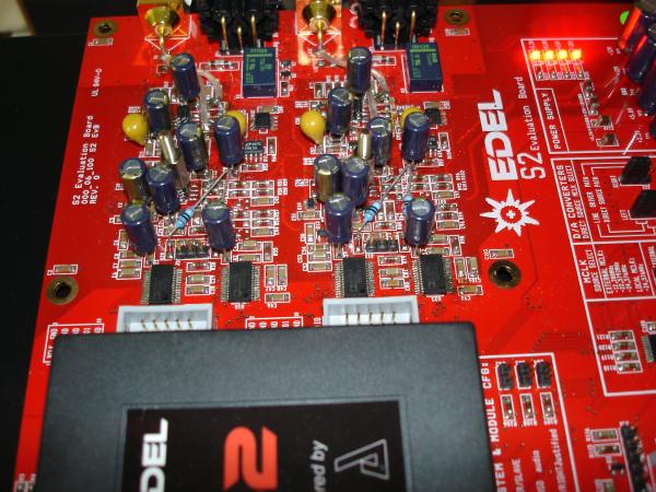

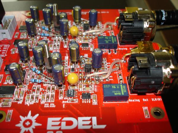

Na DAC plošči zamenjan kompletni analogni izhod po shemi, ki ima z originalno skupno samo napajanje. Dodanih 6 ML kondenzatorjev, 24 elektrolitov (od tega 20 Panasonic FC in 4 Tantali), uporabljenih 8 kosov AD797 v nizkošumni konfiguraciji, najvišja vrednost kateregakoli upora v shemi je 470 ohm.

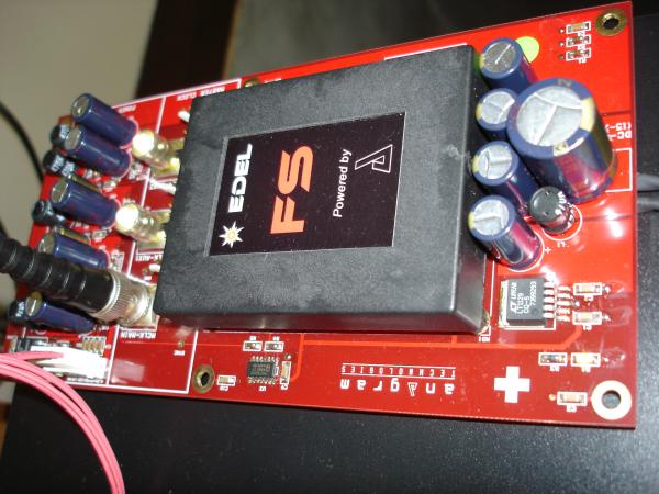

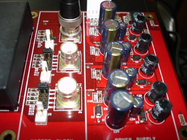

Na Master Clock plošči je bila odstranjena DC vtičnica, na njeno mesto lepo sede Panasonic FC 2.200uF/35V, dovodni Mogami kabel je direktno prispajkan. Drugače pa je bilo dodanih 14 ML kondenzatorjev in zamenjani so bili vsi elektroliti s Panasonic FC-ji. Originalni SMPS zamenjan s HP napajalnikom za prenosnika s podatki 19,5V/3,5A. Napajalnik se pri 3A bremenskem toku ne posede niti za 1mV. Prednost SMPS je, da sprejme omrežje 100-240V/50-60 Hz tako, da lahko DAC poslušate povsod po svetu.
Zvočno je DAC v stanju, da se lahko primerja s katerimkoli High End digitalnim izvorom. QL Cool
