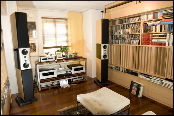

jacoby je napisal/a:
@audiologist super maš uštimano, sva se pa enkrat pred časom pogovarjala, mislim tudi o "regalih", ki jih imaš na "prednji steni" oziroma za zvočniki, škoda da nisi dal tam kakšen difuzor, ta prednja stena zelo vpliva na naravno zvočno sliko (širina, višina, globina) in instrumente v njej...
Evo ena od razlik, ki jo akustiki delajo pri audiofilskih in pro poslušalnicah...
Pri pro poslušalnicah radi štimajo zadnjo steno za in okoli poslušalca, medtem ko je v domačih poslušalnicah primerneje vštimat prostor okoli zvočnikov Wink
@NLP vprašanje zate, si bolj doma v pro variantah, zakaj zaboga se še vedno odločajo dati zvočnike visoko, bi rekli po domače "pod strop"...
Vse variante, ki sem jih jaz tako slišal mi nekako zvok "odra" ne štima Exclamation Question
Ajka, valjda ne bo hodil za vsak LP posebej na drug konec sobe?
Itak tisti regal z LP-ji deluje malo kot absorber in malo kod difuzor...,ne rabiš toliko difuzije pri tako veliki sobi...zvok se sam od sebe lepo širi tako kot je treba...Več kot je aplikatov, bolj bo nenaraven izumetničen "stage"...soba mora bit še vedno malo "živa" če ne je tema. Je zelo dobro tako, sem videl, slišal...
v kontrolnih sobah je ponavadi spredaj steklo, da se vidi naprej v snemalnico, zato so zvočniki zgoraj, ker drugje ni prostora, poleg tega je tam še velika mix miza, ki bi obstruirala zvočnike ki so na tleh. So tudi te varjante, a redko...
Iz tvojega posta sklepam, da ima sedaj sedež na tej strani, kjer je regal, ali se motim Exclamation Question
Stena za zvočniki tudi za tistimi najbolj usmerjenimi zelo, zelo vpliva na 3D oder, sem že zgoraj omenil. Če je tam polno različnih "stvari" ne vemo kaj je z odboji, zato je oder lahko zelo popačen. Instrumenti so lahko nenaravno majhni ali veliki in nenaravno postavljeni v prostor...
Regali sodijo tam, kjer ni ta prvih odbojev.
Še huje je , če so tam veliki "subi", velikokrat skoraj poravnani s primarnimi zvočniki Crying or Very sad
Ja včasih resnično ni prostora, ma se vseeno potrudijo Wink
