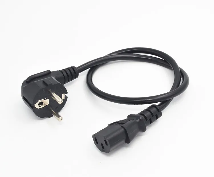

Prispevkov: 2555
PrispevekObjavljeno: Sre Apr 29, 2020 23:01    Naslov sporočila: Odgovori s citatom
Ali ima TV tak vtikač:

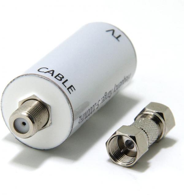

PrispevekObjavljeno: Čet Apr 30, 2020 15:21    Naslov sporočila: Odgovori s citatom
Tole so mi poslali:
P.S.zaenkrat uredu dela...nic ni vec suma....sedaj sem tko nastavil gain na max....potem pa v avr-ju sem malo znizal db za LinR za C sem pa zvisal....ker se ga ni slisalo, ce je bil gain do konca....upam, da ni nc narobe ker je na max...in da ne poskodujem zbocnikov alpa avr-ja.....je potrebno biti samo pozoren na volumen na avrju?
PrispevekObjavljeno: Čet Apr 30, 2020 17:54    Naslov sporočila: Odgovori s citatom
Ne bos poskodoval. So koncne stopnje tudi brez gaina, torej tam je skos 100%. Tudi pri meni je tako.
Tale gain pri tebi je fukcionalno narejen zato, da lahko direkt gor lahko ruknes kak predvajalnik, telefon ipd in potem zreguliras na en level, ki ti odgovarja in da ni preglasno. Tudi v navodilih lahko to zasledis.
AVR ti je sedaj predojacevalec za L in R kanal. Sicer pa kater AVR imas? Si poslusal pink sound, ko si nastavljal nivoje glasnosti za posamezen kanal?
Hvala za sliko filtra!
