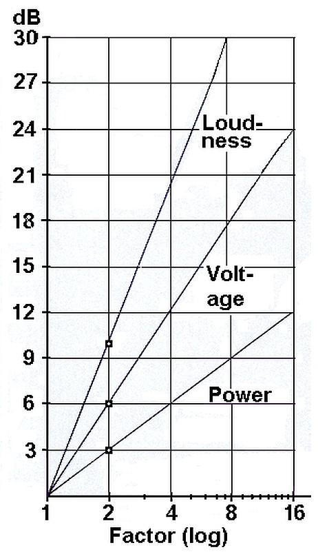

Za NAPETOST velja: +6dB je podvojitev (faktor 2x)
Za MOČ velja: +3dB je podvojitev (faktor 2x)
Kalkulator:
http://www.sengpielaudio.com/calculatorVoltagePower.htm

če ima naš zvočnik občutljivost:
86db pri 1W
potem
pri 2W dobiš 89 db
pri 4W dobiš 92 db,.....
Torej z vsako podvojitvijo moči na ojačevalcu dobiš 3 db glasnejši zvok.
z 10 x večjo močjo dobiš cca 10 db več.
