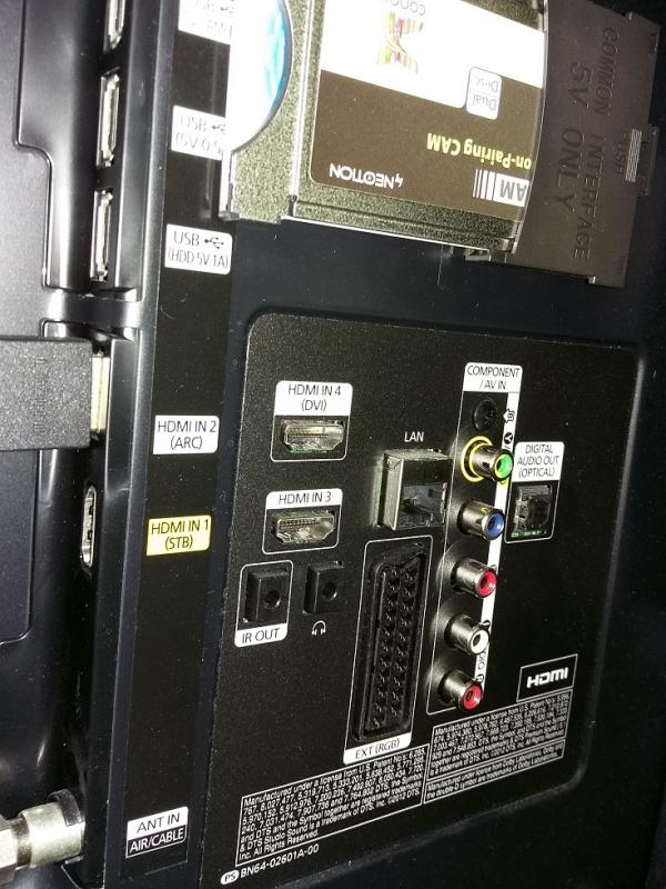

TV:

Hdmi kabel (HDMI out) iz predvajalnika BD samsung poveži v receiver Onkyo v vhod HDMI BD/DVD input, nato pa z še enim hdmi kablom poveži onkyo receiver z izhodom HDMI output čisto zgoraj desno na receiverju z TV-jem samsung na vhod HDMI input 3. Kar se tiče karaok kište tista dva rumena cincha na in ter out odklopi ker ju ne potrebuješ razen če imaš kamero na karaokah da se potem še lahko gledaš na tv-ju. Važen je samo audio output rdeč in bel ki ju priklopiš na receiver onkyo na vhod audio input BD/DVD L in R bel in rdeč to je za karaoke vhod. Vhod od mikrofona v karaoke pa tako ostane isti rdeč in bel L/R cinch.
Za vse navedeno moraš potem izbirati samo vhode v receiverju to pa potem treba znati, in je že druga zgodba.
