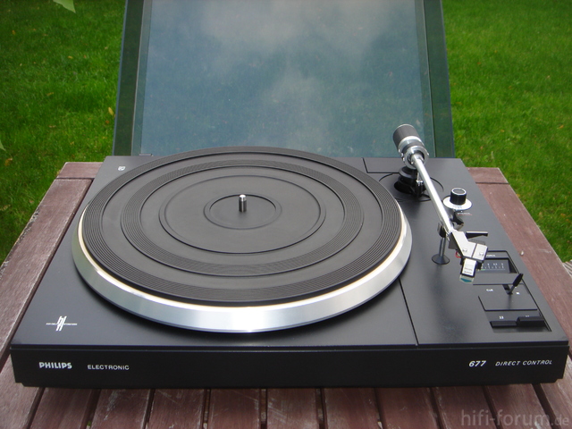

Gramofon imam doma tak, sicer trenutno nedelujoč (pokvarjena glava). Je po vašem mnenju to solidna zadeva za normalno poslušanje plošč, da se jo splača popraviti?

Gramofon: gre za soliden gramofon, sicer snobiran s strani avdiofilov ker je Philips. Če je v dobrem stanju (ni lufta v ležajih ročke ali drugih poškodb) mu nabavi eno dobro mm glavo (npr. Grado - super za svoj denar). Če je pa samo igla poškodovana - podkusi najti na spletu (Needledoctor) rezervno (pogledaš tip glavice, za njo pa v tabelah na spletni strani needledoctor najdeš naziv za rezervno iglo in jo naročiš).

Imam en podoben model Philipsa in sicer 685 z jermenskim pogonom. Ročka je na videz enaka, glava Philips 400. Problem zna bit ročka, ki ima hitro luft. V tistem obroču kjer je uležajena pleše gor-dol, levo-desno... ni kaj dosti popravljat.
Simon, če želiš probat, se mi oglasi, pridi do mene in ti šenkam original glavo.
