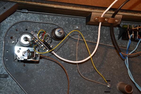

Nabavil sem rabljenega Thorensa in ima DIN priklop. Sedaj bi rad priklopil gor chinche. Zanima me kako naj vem kateri je desni in kateri levi kanal in če moram vlečt ozemljitev posebej? Nekje sem celo prebral, da bi naj kabel, ki gre z šasije na ozemljitev od ročke odlotal in speljal posebej.
Sedaj je kabel lotan tako:

Priklop na odjemno dozo je
Tako kot je razvidno iz tvoje slike so naprej enake barve.

Tu imam rumeno in rdečo. Se pravi rdeča je potem desni in rumena levi kanal. Kako pa je z ozemljitvijo na ojačevalec? Ponavadi je na gramofonih posebej. Tu se pa vidi, da je ozemljitev od šasije lotana na maso od desnega kanala.
Zanima me še tudi kako spolirat krožnik, ki je z leti oksidiral.
PrispevekObjavljeno: Čet Dec 20, 2012 11:18    Naslov sporočila: Odgovori s citatom
pelji kanala posebaj in ozemljitev ročke in gramofona posebej, to je tista dodatna žička ki jo ima večina gramofonov..
Poliranje ni problem-purol ipd, ampak zaščita da ne bo po par tednih enak ali še slabši.

Kot je razvidno iz slike je pri meni ozemljitev ročke povezana z - polom desnega kanala. Na ta isti pol je prilotana še ozemljitev šasije. Sedaj sem ozemljitev šasije odlotal in jo speljal posebej na predojačevalec. Od ročke sem jo pustil kjer je bila prej. Ali bi moral tudi od ročke odlotat in jo prilotat na šasijo?

Po mojih izkušnjah je prav voditi vsako maso posebej v 'zvezdo' - točko kjer se zbirajo vse mase. Velikokrat se mase lahko 'sumirajo' brez slišne škode (masa ročke, plus masa šasije in šele nato po eni žički do mase na phono ojačevalcu. Lahko se vsaka masa posebej povezuje v tisti točki. Preskus pove svoje. Je odvisen od strukture predojčevalca (z različnimi je rezultat lahko drugačen) in potek mase med predojačevalci, ojačevalci ( kar je povezano s tem, kako so grajeni in na medsebojnih učinkih, tudi preko napajalnih ozemljitev).
Da je problematika mas zapletena je dokaz Rega ročka, ki zna brneti z Grado glavami (morda še kakšno drugo) v določenih kombinacijah s predojačevalci. Pa delajo to ročko že 30 let.
