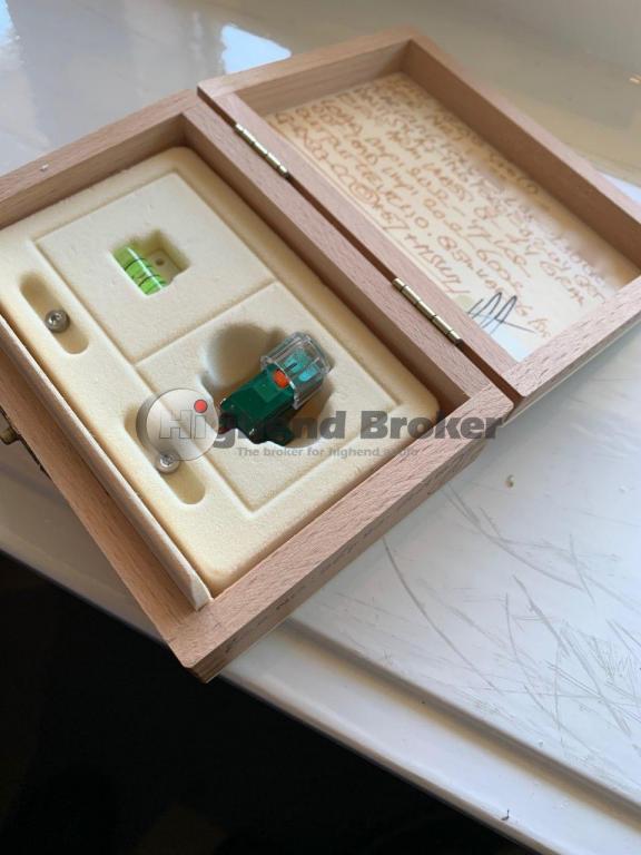

na trgu se dobijo mini libelice, skupne teže 1.2g. VDH jo ima v kompletu, pri nakupu njihove odjemne doze.

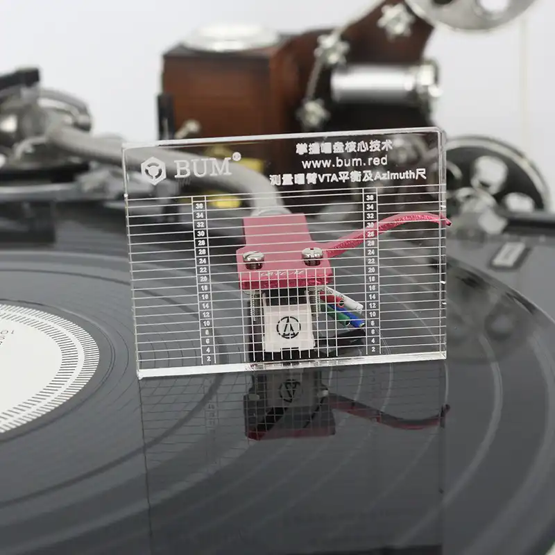

Takšno libelico daš na shell, seveda, mora biti možnost vrtenja ročke ali shella okoli osi. Poravnaš, obrneš libelico za 180stopinj za kontrolo in to je to. So še drugi pripomočki. Debelejše pleksi steklo velikosti 80x50mm, na eni strani narišeš s flomastrom paralelne vertikalne in horizontalne črte v razmaku 1-2mm, postaviš na "znucano" vinilko pred odjemno dozo in "pokukaš" skozi, vidiš kako je poravnana igla ali odjemna doza po vertikali in po horizontali.
Slika libelice in poravnalnega pripomočka v prilogi.

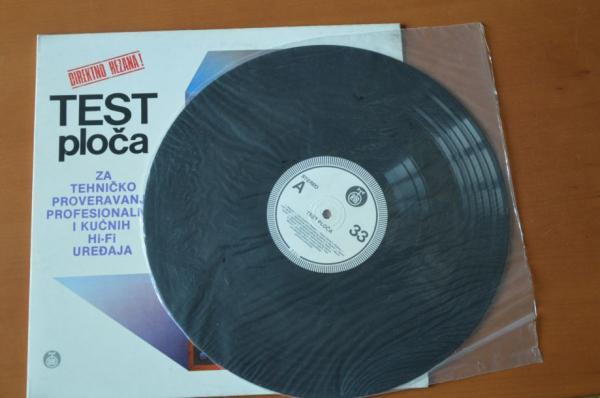

Iz mojega stališča je najbolj enostavna in tudi najbolj precizna nastavitev antiskatinga s pomočjo gramofonske plošče, ki na določenem delu nima nikakršnega odtisa zvočnega zapisa in je posledično popolnoma gladka. Pri pravilni nastavitvi antiskatinga mora gramofonska igla na temu delu vrteče plošče ostajati na istem mestu. Torej jo ne sme zanašati ne v center ali pa na rob plošče.
Takšne testne gramofonske plošče je včasih izdeloval RTB in jih je bilo lahko kupiti v vsaki prodajalni gramofonskih plošč v Ljubljani. No sedaj je seveda to malce težje in se je potrebno znajti na drug način. Recimo na oglasih ali pa v prodajalnah rabljenih gramofonskih plošč v Ljubljani, ki jih je kar nekaj.
https://www.bolha.com/vinili/testna-gramofonska-plosca-vinil-oglas-4005116
https://www.spinvinyl.si/item/K86-LP0064/
Testna plošča RTB ( točka 7 )
Jaz jo imam iz 40 let stare kolekcije DGG.
