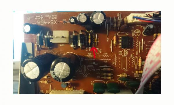

Imam zvočnike x-tensions xs-445 carbon 5.1, ampak subwoofer kanal na ojačevalcu ne dela. Na plošči sem odkril pregorel upor R59 (na sliki sicer odlotan), ampak ne vem, s kakšnim uporom naj ga nadomestim, ker je dobesedno skurjen Mr. Green
Zanima me, če ima kdo enak sistem, in bi bil pripravljen pogledat impedanco/upornost tega upora (če ne veste kaj to je ni problema, ker so važne samo barve na samem uporu)

Približno upornost pregorelega upora se včasih da ugotoviti tako, da nežno
odstraniš barvo oziroma kar je še ostalo na uporu. Pri tem pazi, da ne poškoduješ metalnega prevodnega dela upora. Z ohm metrom meriš upornost z ene in druge smeri, do točke kjer je upor prekinjen. Seštevek je približna vrednost (plus nekaj dodatka) upora. sem pa mnenja, da upor glede na napetost naprave ni posebno velik. Na sliki izgleda dugi elektrolit iz leve nekam napihnjen, (potrebna menjava in je lahko to vzrok pregorelega upora) ali se pač motim.

Merjenje upora žal odpade, ker je zoglenel... Mogoče je pravi izraz pregrel? Kondenzatorje sem stestiral, vsi izgledajo v redu.

Če ne moreš izmerit upora potem pa preostane elektrotehnična logika.
Preden zamenjaš elektrolit ga spravi k življenju. Zaradi tega elektrolita ne bo oživel.
Pogledaš, premeriš kam je povezan upor...kam je priklopljen z eno nogico kam z drugo...torej kaj je naslednji element... slikaj bližje in ostro, vzami neko lučko ker tu ne vidim ničesar.
Slikaj manjši predel od blizu zgoraj pa spodaj... Kaj piše na to92 elementu...ali je tranzistor ali mali regulator...eden je poleg upora drugi pod večjim kondenzatorjem. Kateri opamp je na desni...preveri če dobi obe napajalni veji...v tej smeri.

A je ta upor, ki je na sliki??

Ja, pomojem se je pregrel.

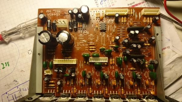

Kaj točno moram vedet da zračunam zadevo? Stvar je v tem da nimam neke velike elektrotehnične logike...
Tkole zgleda cela plata:

Spraskaj barvo z olfa nožem po dolžini upora in meri kot sem napisal.
A je tako težko, upor je tako ali tako zanič.

Nisem strokovnjak ampak pomojem je tale upor gotof. Preget je cel upor in ni prekinjen na enem mestu (glej sliko)

Giroskop ti predlaga, da spraskaš osmojeno barvo po dolžini upora. Potem z ohmetrom meriš in na neki razdalji bo nekaj pokazalo. Če bo recimo od sredine do enega konca 5k, potem je bil upor 10K in tako naprej. Prekinjen je samo v eni točki in od tam naprej lahko izmeriš, najbolje od polovice proti enemu koncu, da boš lažje računal.

Prej pa preveri, da ni kateri od koncev kjer se prilota manjkajoči upor v stiku z maso. Ker dvomim, da bo upor rešil zadevo. Upor zgori ker je je skozi njega stekel prevelik tok in če je naslednji element, ki mu sledi recimo fuč in je linija v stiku z maso recimo.
Moje mnenje, probaj zgoraj omenjeno tehniko, ki ti ji svetuje giroskop, zamenjaj upor. Če ga bo spet odpihnilo, nesi to k nekomu ki se spozna na te osnovne parametre servisiranja, ker se samo vrtiš okoli vrele kaše.
Ne vidim smisla razlaganja pozicioniranja in meritev napetosti na nogicah kateri je za sub ... mislim da je TDA oziroma 2kos vezana v mostni spoj za večjo moč in 5 TDA-jev v normalnem načinu za ostale kanale...
Če pa želiš pa lahko premeriš kolk vidim leva dva pri enojnem konektorju.
Če boš prebral kaj piše na njih lahko točno povem kateri pin meriš.
