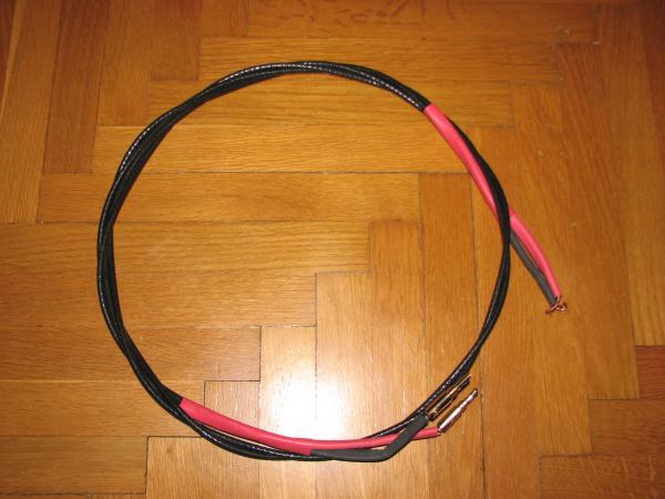

PrispevekObjavljeno: Pon Mar 16, 2015 18:06    Naslov sporočila: Odgovori s citatom
Tole imam jaz od Beldenov
Belden 89259 RG58/U TIPE E108998 200C
