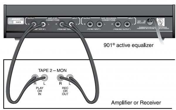

Navodila so online, s par kliki dosegljiva na internetu.
Na 11. strani navodil za uporabo Bose 901 je tudi slika (Figure 5 !!), kjer so narisani kabli ki gredo v integrirani ojačevalec ali receiver.
V ta namen so tudi na ekvalizerju odzadaj duplicirani vhodi, da se funkcija ohrani. Ne moreš mimo. _________________ Carpe Diem |

Kar se tiče prikolopa "EQ" enote v sistem receiverja ali ojačevalnikov brez opcije "PRE-MAIN" je zadeva zelo enostavna in sega precej v zgodovino. Trideset let nazaj so imeli ločene končne stopnje in predojačevalne stopnje več ali manj samo dražji, ali recimo temu malce bolj prestižni ojačevalniki, čeprav to ni bilo absolutno pravilo. Ta opcija se je našla tudi v srednje cenovnem razredu predvsem pri receiverjih, ki so imeli relativno kvalitetno "tuner" sekcijo in malo manj zmogljive končne stopnje.
Ko so se na tržišču začeli pojavljati raznorazni dodatki za obdelavo zvoka kot so equalizerji, impulse nosie reduction system - aparature za odpravo pokov in šumov na gramofonskih ploščah ( SAE ), dinamicni procesorji zvoka ( DBX, Phase linear ) ) ali pa zunanji reduktorji šuma magnetofonov/kasetofonov ( dolby, dbx, telcom ) je industrija ponudila opcijo uporabe le teh skozi takoimenovane TAPE vhode, ki z določenimi nastavitvami stikal umestijo omenjene aparature v signalno pot proti izhodu predojačevalne stopnje.
Osnovna zahteva teh vhodov pri uporabi zunanjih EQ enot je bila, da se izhodni signal predojačevalne stopnje ne zviša do nivoja, ki bi prekrmilil vhod končne stopnje. V ta namen so imeli nekateri equaliserji tudi regulatorje izhodnega nivoja, ki so ob progresivni ( pretirani ) uporabi EQ filtrov malce znižali napetost na izhodu omenjenih enot. Nekateri so to reševali z dodatno avtomatsko elektroniko v povratnih zankah aparatur...... itd.

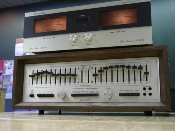

Jaz sem osebno imel pred leti precej popularen grafični equaliser ameriškega proizvajlca Soundcraftsmen, ki je imel za to nalogo vgrajene drsne potenciometre z grafično indikacijo LED diod, ki so glede na pogostnost "prižiganja" definirale višino izhodne napetosti iz predojačevalne stopnje omenjenega "EQ" -ja.
Sistem je bil zastavljen zelo enostavno ( celo malce primitivno) vendar dokaj učinkovito. Led dioda je morala približno enakomerno utripati glede na prihajajoči signal. V nasprotnem primeru ( polna svetilnost diode ) se je slišalo rahlo popačenje. Signal iz izhodne stopnje "eq"-ja je bil zaradi poudarjenih frekvenc filtra previsok za nominalni vhodni nivo pred-ojačevalne stopnje ojačevalnika. Če si signal iz "Eq-ja " ustrezno znižal z nivojskim potenciometrom, ki je bil lociran med potenciometri filtra, zvok ni bil več popačen. Seveda ta popačenja niso bila astronomsko visoka, vendar pri pretirani uporabi filtra je bilo to slišno. Nastavitev izhodnega nivoja je bilo potrebno korigirati samo v primeru, če si spet drastično spremenil položaje filtrov, kar ni bilo običajno ali pogosto. S stališča današnje uporabe ojačevalnikov to zveni zelo ortodoksno ali celo neverjetno, ker vsi "kao" težijo k zagotavljanju transparentnega prenosa signala od izvora do zvočnikov ( na to temo bi lahko še kakšno rekli, ampak ne ob tej priložnosti ). Uporaba Bose "Eq-ja" sicer ni primer uporabe klasičnega tonskega filtra na starejših tipih ojačevalnikov, ampak je bolj v funkciji quazi " aktivne kretnice" celotnega sistema Bose 901, čeprav tudi ta izraz ni adekvaten, ker komponente zvočnikov pokrivajo celotni zvočni spekter in so na nek način Bose 901 "full range" sistem.
Tape vhodi so se včasih precej uporabljali za kopiranje zvočnega materiala iz enega magnetofona na drugega ( danes to zveni zelo čudno, če ne celo smešno), medtem ko si lahko istočasno poslušal tretji zvočni izvor, recimo gramofon. Lahko si presnemaval tudi iz gramofona na kasetofon, medtem ko si poslušal kolutni magnetofon, ali podobne variacije. Včasih se je namreč presnemavalo kopije na magnetofonski trak samo v "realnem" času brez bližnic. Da si ustvaril zajetno zbirko trakov ali kaset si lahko porabil ogromno časa. Amapak tudi v temu je bil nek čar. Nekaj od teh funkcij je prikazano na fotografiji ojačevalnika Sansui AU 9900.
Dandanašnji je situacija obrnjena popolnoma na glavo ( CD copy, music file copy ). Nisem prepričan da vedno in absolutno na bolje, ampak tukaj se bom ustavil, ker se bo vsul plaz kritik nasproti mislečih.
V tvojem konkretnem primeru bi ti svetoval, da uporabljaš za CD ločen AUX vhod ( če je še na razpolago ) , tape vhod na katerega boš priključil Bose eq pa pusti samo za potrebe omenjene aplikacije. Sam Bose "EQ" sicer ima možnost priključitve dodatne enote tudi na sam EQ, vendar ti odsvetujem, ker bo preveč komplicirano in boš deležen prevelike zmede z rokovanjem aparature. Pri sami nastavitvi "tape loop-a" pazi, da bodo kontrolna stikala "tape copy" ali "source" na ojačevalniku ustrezno nastavljene. Malce eksperimentiraj samo pazi, da celotno zadevo ne "zaciklaš".
Odgovor na tvoje vprašanje: Ja, pravilno razmišljaš. V primeru uporabe "EQ"-ja v "TAPE" zanki, bo morala biti vedno aktivna. Če boš šel "ven" iz TAPE zanke, boš v bistvu izključil Bose EQ in zvok bo .................no ja, boš sam videl , oziroma slišal kakšen bo zvok
